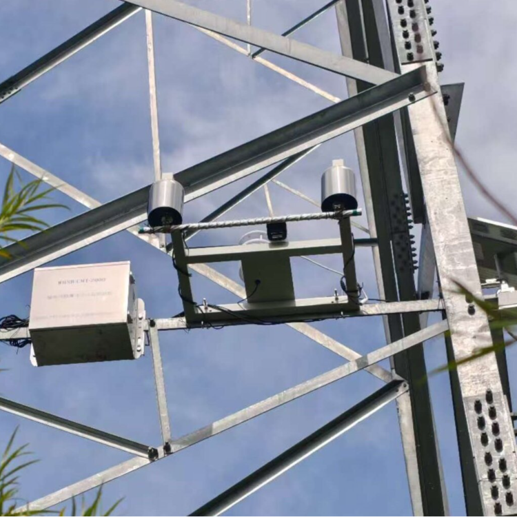

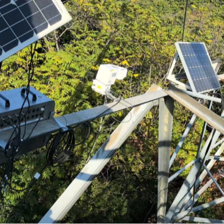

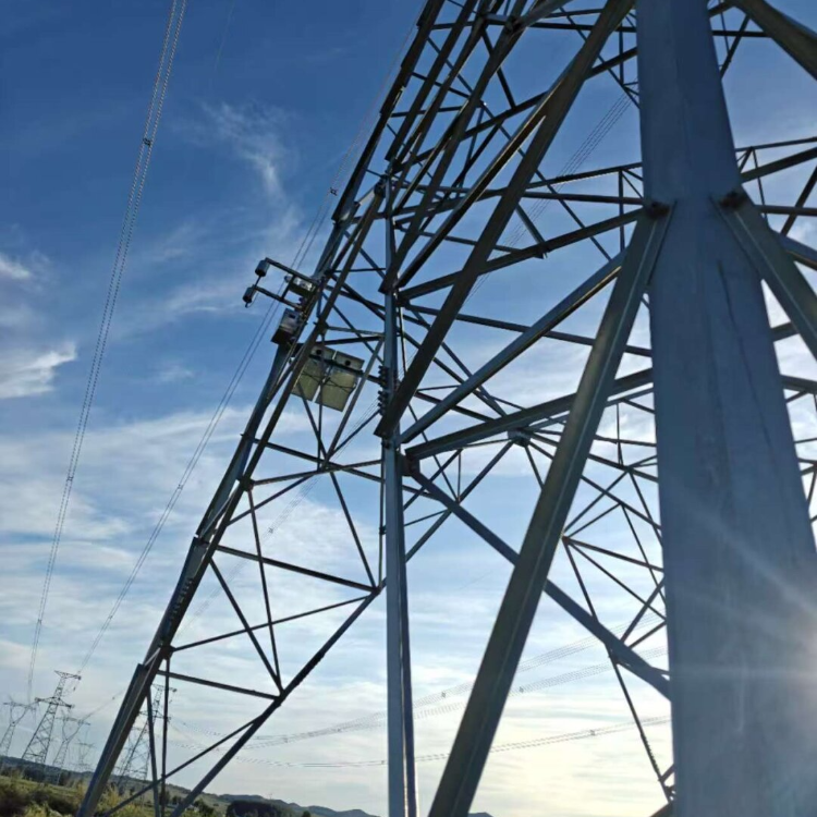

五、安装方式
TLKS-PMG-FB300 输电线路导线模拟覆冰在线监测装置安装简易且规范。主机箱使用 “几” 字型支架,通过 2 个支架和 4 个螺栓牢固地安装在杆塔横担角钢上,线缆也会得到妥善固定。太阳能板先在塔下进行组装,然后安装在杆塔横担角铁上,朝向南方以确保高效集能。将传感器集成在一套支架上,由不锈钢弯钩螺栓固定在横担,安装位置科学合理,保障了数据采集的准确性。
