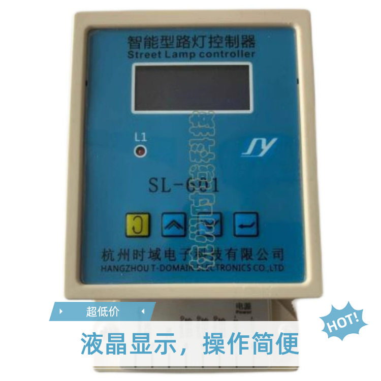

SL-601系列智能型1路控制路灯自动控制器
型号: SL-601系列
品牌: SY(时域)
--- 产品详情 ---
杭州时域电子科技有限公司20多年专注研发生产“电力控制自动化、电力保护自动化”系列产品,欢迎光临tb店铺:电力控制仪表行,原厂现货供应无功补偿控制器、无线测温系统、温湿度(凝露)控制器、路灯控制器等,售后无忧,欢迎下单垂询。
SL-601系列智能型路灯自动控制器采用国外先进的微处理器,可靠性高、误差小、稳定性强。电路设计及程序编制均全面考虑我国地理和气象条件、日出日落的关系、四季的变化规律等诸多因素, 预置了多种合理且实用的参数,并可根据用户需要设定多种功能及修改参数,运用微处理器精确控制时间。并且有半夜控制功能,能适应不同地理环境的需要;是路灯、航标信号灯、霓虹灯、广告灯箱等设备的最佳时间控制器;可广泛应用于街道、铁路、车站、航道、工矿、学校及供电部门等一切需要时间控制的场所。
   SL-601    智能型
   SL-601g   智能型带光控
   SL-601C   高精度智能型
   SL-601Cg   高精度智能型带光控
□功能特点:
◆具有断电数据保护,时钟不间断工作,无需更换电池,维持时钟运行十年以上。
◆液晶显示。
◆自动显示日期和时间,时间无需人工定期调整。
◆具有1路控制输出,为有源输出。
◆普通模式、半夜模式、双时段模式,三种节能模式可选。
普通模式:按照设置的工作模式,傍晚开灯,凌晨关灯(开关灯时间按设置模式)。
半夜模式:按照设置的工作模式,傍晚开灯,半夜关灯(开灯时间按设置模式,关灯时间为半夜时间设定)。
双时段模式:按照设置的工作模式,傍晚开灯,半夜关灯,凌晨再次开灯,天亮关灯(第一次开灯和最后一次关灯时间按设置模式,半夜关灯时间和凌晨开灯时间为时段设定)。
◆具有7种工作模式,用户可根据需要进行选择:
  ◇SL-0模式:由用户设定开关灯时间,开关灯范围00:00到23:55。
  ◇SL-1模式:由用户提供开关灯时间,由厂家在出厂时固定设置,用户不可修改。
  ◇SL-2~SL-5模式:可供用户选择的工作模式(时间出厂已设定,详细见下面时间表格)。
◆具有路灯点亮时间累加功能,最高可累加11年以上。
◆带有光控辅助功能,能满足某些专用场合的需要(根据光线强度,开关时间提前或延迟最多30分钟,可有效应对下雨天提前变黑的困扰)
◆具有手动开和手动关功能,便于用电设备的检修或其他特殊的需要。
◆具有显示当天开关时间功能。
◆具有供用户开关时间微调功能,开关时间微调范围为±30分钟。
◆抗干扰能力强,使用寿命长;大功率继电器输出,可直接控制交流接触器或中间继电器(AC 220V或AC 380V)。
□技术参数:
◆工作电压:AC220V ±15%  50Hz
◆环境温度:-40℃~80℃
◆出厂默认设置:
◇路数控制参数L-1
◇年、月、日、时、分已设置(北京时间)
◆输出继电器容量:AC220V / 7A(阻性负载时)
有源输出 1路
◆计时误差:±3分钟/年;
◆最小步长:1 min
◆光控(选配):在开关灯的前半小时或者后半小时
根据光传感,延时或提前开关灯
◆外形尺寸: 82*150*63.5 mm
◆安装方式:壁挂式安装
