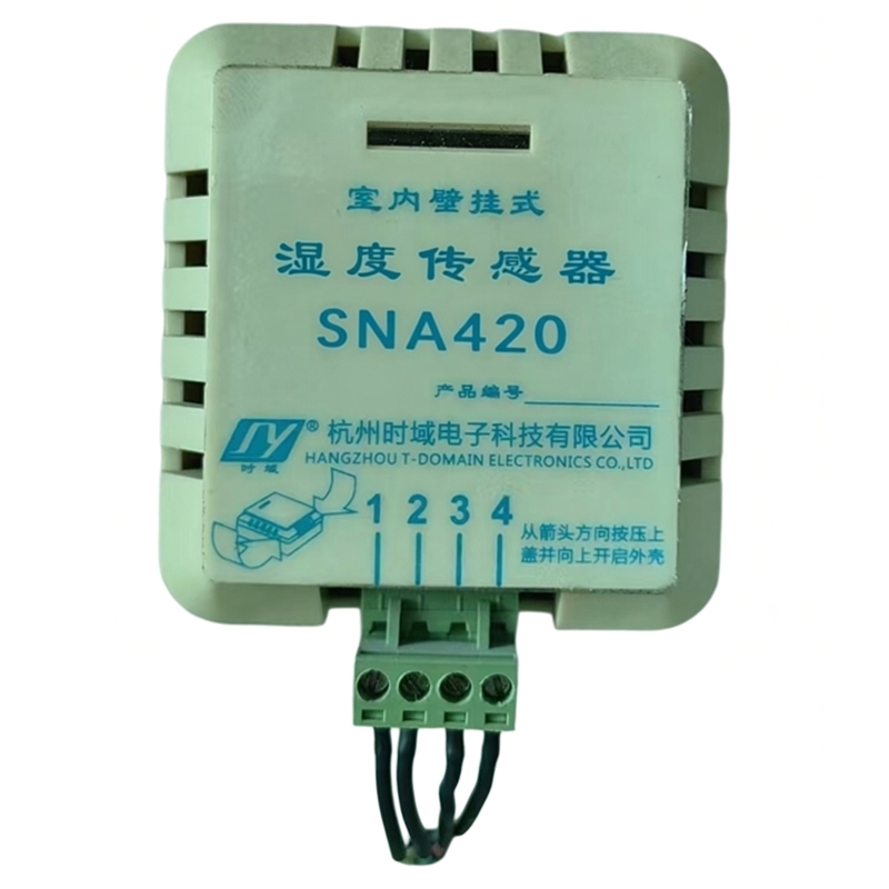

□技术参数:
◆供电电压:    DC8-30V
◆测量范围:   湿度 0~100%RH精度±3%RH(10%RH~99%RH)
◆响应速度:典型值≤    5S
◆带负载能力:(供电电压-5V)÷20mA=负载电阻阻值
◆体积:   75×80×28.5mm
◆传感器断路报警:
◇湿度传感器断路:输出  4mA
□安装方式:
◆壁挂式安装:变送器上盖掀开,用螺钉固定到安装板上。
端子1234
功能四线制变送信号地变送信号输出(+)电源地供电电源  DC8-30V
