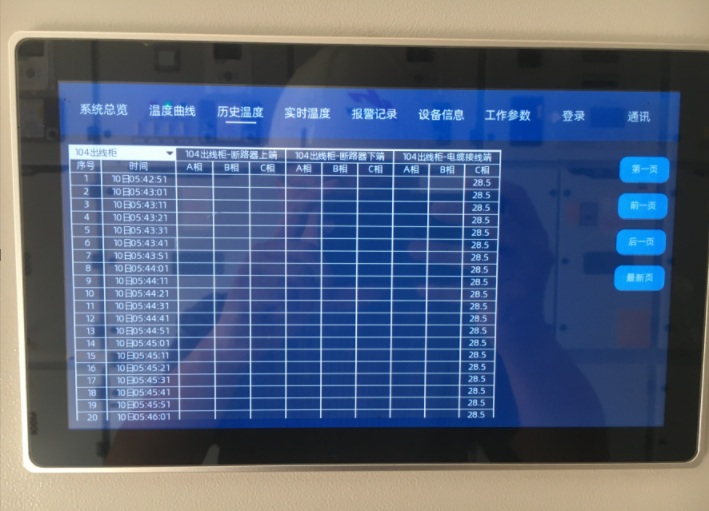

显示数据 | 彩色显示接收到的数据,显示效果更直观 |

5.4实时温度

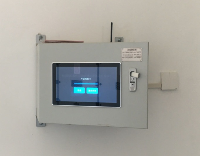

6.现场应用
