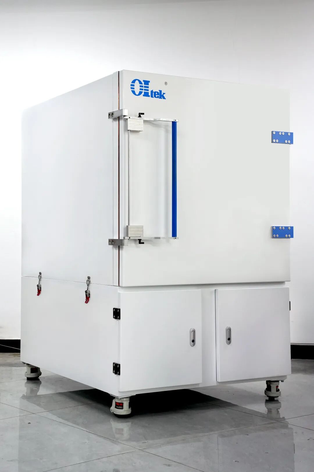

OI-ES系列专业版电磁屏蔽箱
型号: OI-ES
品牌: OItek
--- 产品参数 ---
  • 频率范围 10MHz~18GHz
  • 屏蔽效能 90~100dB
  • 尺寸 0.6m × 0.6m × 0.6m
  • 尺寸 1.0m × 1.0m × 1.0m
  • 尺寸 1.5m × 1.5m × 1.5m
  • 尺寸 2.0m × 2.0m × 2.0m
--- 产品详情 ---
OI‐ES系列专业版电磁屏蔽箱,主要用于屏蔽环境电磁干扰,为射频测试提供理想环境。该屏蔽箱在 10MHz~18GHz 测试频率范围内,可实现高达 100dB 的屏蔽效能,满足各类电子产品的电磁兼容和射频测试方面的需求。
