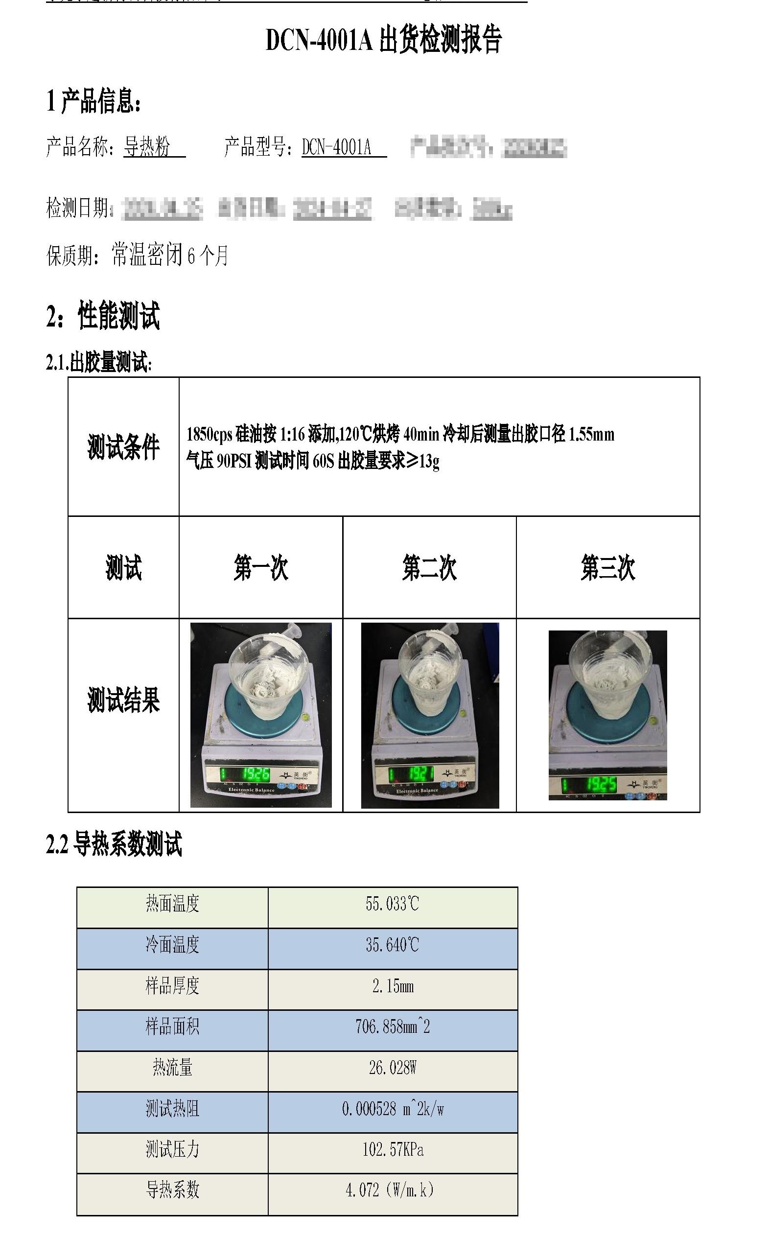

4.0 W/m·K高挤出凝胶用导热粉DCN-4001A
型号: DCN-4001A
--- 产品参数 ---

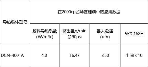

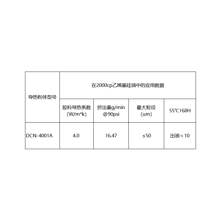

  • 胶料导热系数 4.0W
  • 挤出量g/min 16.47
  • 最大粒径 (um) ≤50
  • 55℃168H 出油<10
  • 样品 可申请
  • 售后 工程师一对一指导、生产工艺调整
--- 数据手册 ---
--- 产品详情 ---

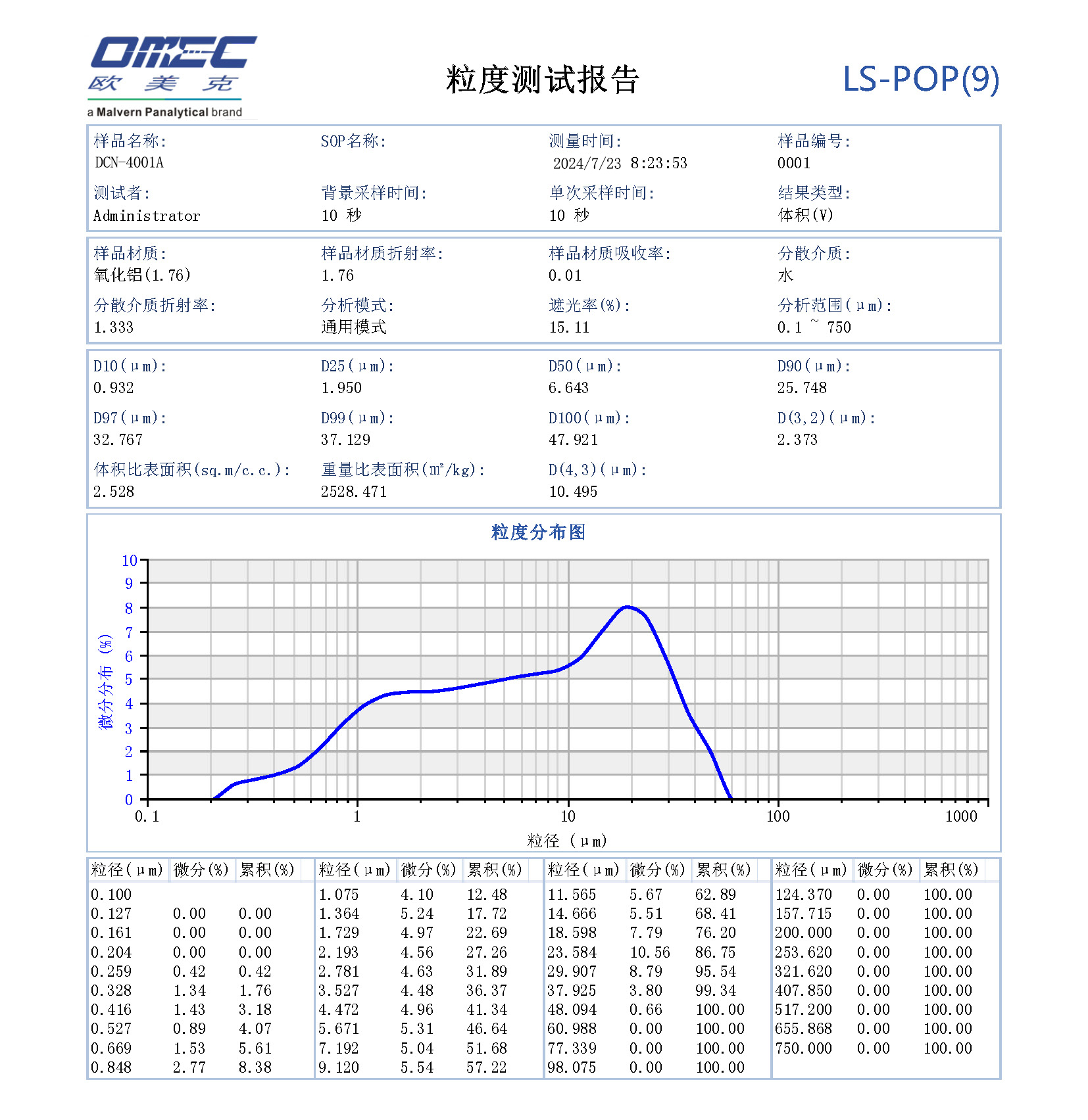

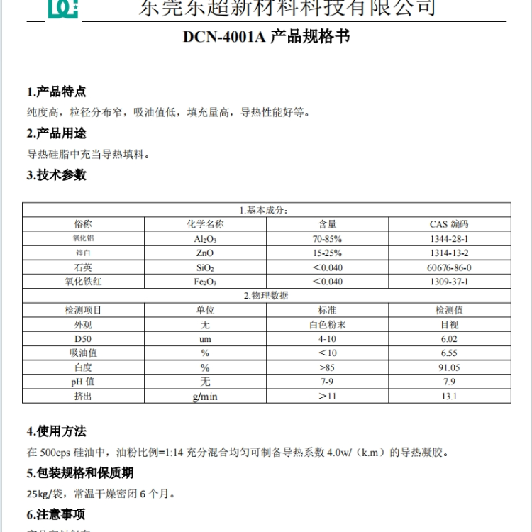

最大粒径不超过50um 的4.0 W/m·K高挤出凝胶用导热粉
导热凝胶对高挤出性能视为其产品性能的核心要求,为了实现高导热的同时保持较高的挤出速率。推荐产品DCN-4001A,适用于制作导热系数4.0W/m·K导热凝胶,最大粒径≤50um,高挤出16.47g/min ,经过特殊改性技术处理,粉体与硅油相溶性佳、填充性好,性能稳定。2000cp乙烯基硅油里添加1800份(油粉比1:18)。良好的挤出性、渗油量少,高端功能性粉体,东超新材料免费开发设计配方.
