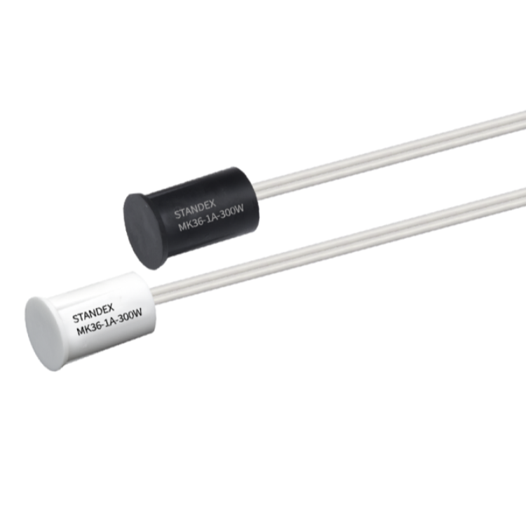

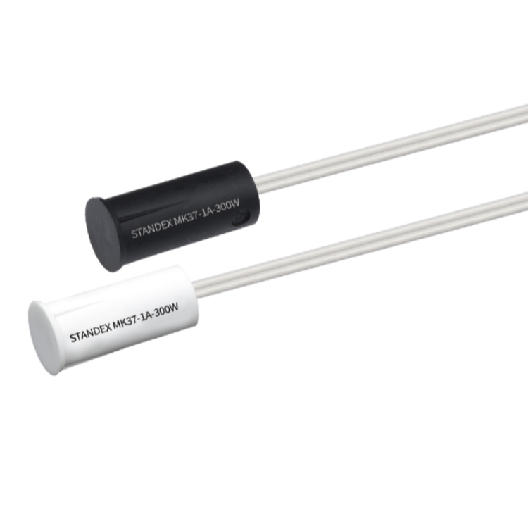

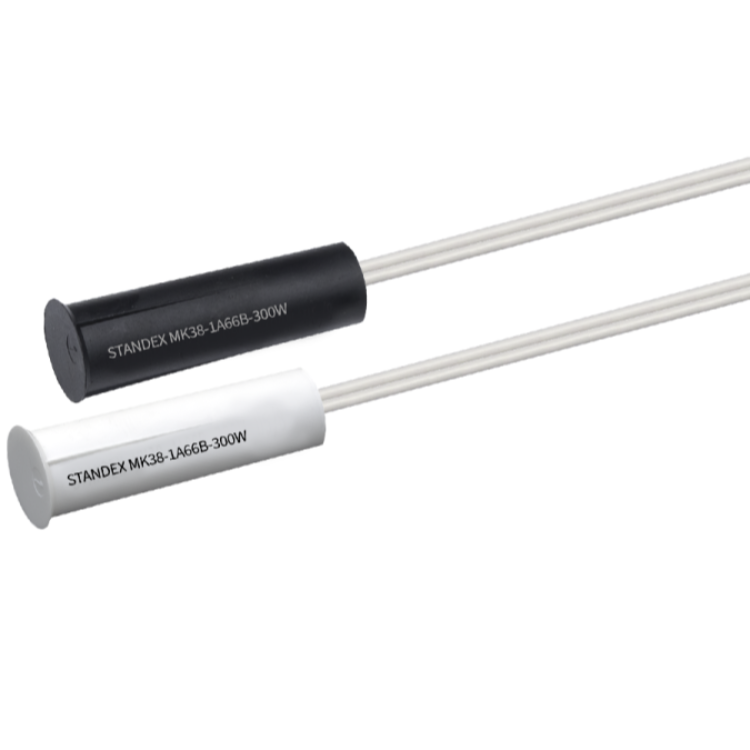

  • 新品发布 | 斯丹电子发布MK36、MK37、MK38系列干簧传感器2026-07-23 09:06
    了解精密传感技术如何帮助消除工业运动系统中的停机时间。探索其在自动化、大功率负载和流体依赖系统中的真实应用,并了解可靠的传感如何提升设备正常运行时间和系统性能。挑战:停机始于检测不一致现代运动系统中的停机,很少源于机械故障。更多时候,它始于被忽视的信号偏差、误触发或反馈不一致,这些问题会随运行时间累积,逐步扰乱系统性能。在高循环工业环境中——机器人、输送机、
