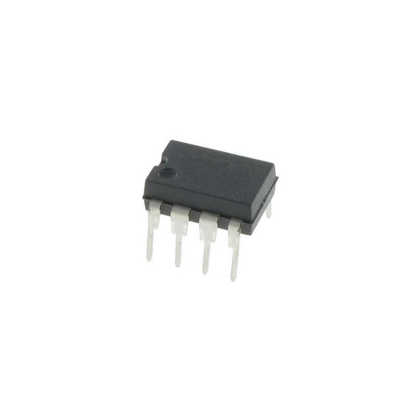

- 产品型号 MAX662ACPA+
- 产品类型 电荷泵
- 品牌 Analog Devices
--- 数据手册 ---
--- 产品详情 ---
MAX662ACPA+ 是 ADI(原 Maxim)+12V 稳压、30mA 输出的电荷泵 DC-DC 转换器,专为字节宽闪存编程供电设计,从 5V±5%(最低 4.75V)输入提供 +12V±5% 稳压输出,无需电感即可保证 30mA 电流,电路板空间占用不到 0.1in²。芯片通过电荷泵倍压与脉冲跳跃稳压实现高效升压,解决闪存编程需外置 12V 电源、电感升压方案体积大、EMI 高的痛点,是紧凑型高压供电优选器件。
一、同类型升压供电方案等级差异对比
对比维度 | 电感式升压转换器 | 通用电荷泵升压 | MAX662ACPA+(本片) |
输出电压 | 可调范围宽 | 倍数关系为主 | 固定 +12V±5% 稳压 |
电感需求 | 需电感 | 无电感 | 无电感,仅需电容 |
输出电流 | 高 | 低 | 30mA 稳压输出 |
体积/EMI | 大、EMI 高 | 小、低 | 占用 <0.1in²,EMI 低 |
输入电压 | 宽 | 窄 | 5V±5%(最低 4.75V) |
适用场景 | 大功率升压 | 低压倍压 | 闪存编程、12V 供电 |
二、核心参数速览
参数项目 | 规格指标 + 通俗解读 |
芯片定位 | +12V 稳压电荷泵 DC-DC 转换器 |
输出电压 | 固定 +12V,精度 ±5% |
输出电流 | 30mA |
输入电压 | 5V±5%(最低 4.75V) |
拓扑 | 电荷泵倍压,无电感 |
开关频率 | 约 500kHz |
稳压方式 | 脉冲跳跃,调节输出至 12V |
板面积 | 占用不到 0.1in² |
工作温度 | 0℃ ~ +70℃ |
封装规格 | CPA:8 引脚 PDIP 封装;+ 为无铅环保 |
三、型号后缀解读
CPA:8 引脚 PDIP 直插封装;+:RoHS 无铅环保。
四、核心特性
- 固定 +12V±5% 稳压输出,30mA 驱动能力。
- 电荷泵倍压、无电感,外围仅需电容,节省面积。
- 脉冲跳跃稳压,从 4.75V 输入保证 30mA 输出。
五、芯片核心优势总结
- 无电感电荷泵设计,消除电感带来的体积与 EMI 问题。
- 固定 12V 稳压输出,直接满足闪存编程高压需求。
- 30mA 输出电流,足以驱动字节宽闪存编程负载。
- 外围仅需少量电容,电路极简,节省 PCB 面积与成本。
- 脉冲跳跃稳压,负载变化时输出稳定,效率良好。
- PDIP 直插封装便于实验与调试,适合紧凑型供电设计。
