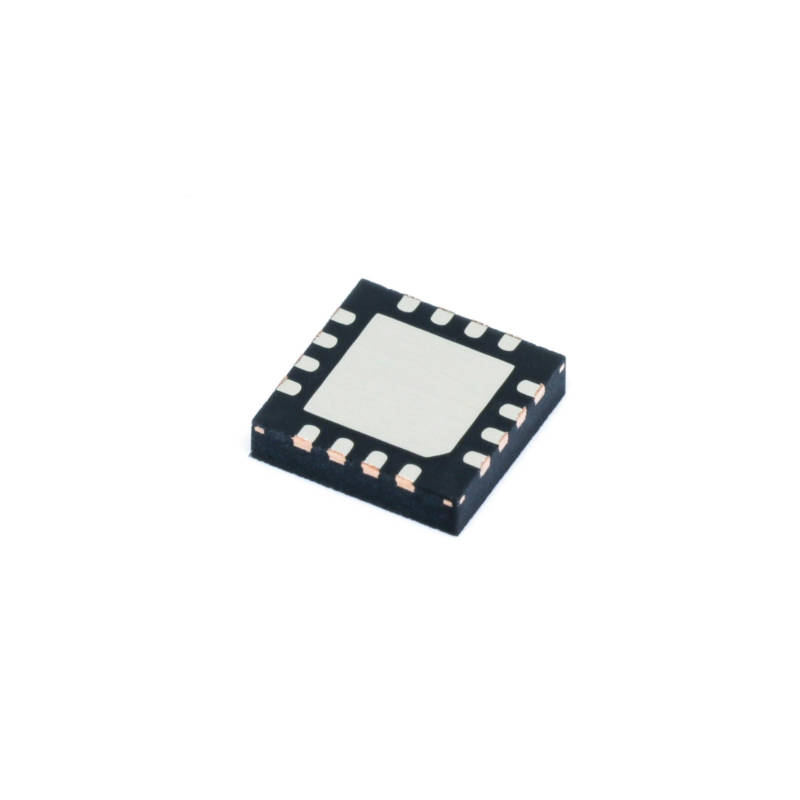

LT3571IUD#PBF 是 ADI 亚德诺电流模式升压 DC/DC 转换器,专为光接收器中雪崩光电二极管(APD)提供偏置设计,输出电压最高 75V。芯片集成电源开关、肖特基二极管与高压侧固定压降 APD 电流监视器(全温相对精度优于 10%),输入范围 2.7V~20V,解决分立方案需外置高压开关、二极管与电流监视电路复杂、温漂大的痛点,是光纤通信与光探测 APD 偏置电源优选器件。
一、同类型 APD 偏置电源方案等级差异对比
对比维度 | 分立升压方案 | 通用升压转换器 | LT3571IUD#PBF(本片) |
输出电压 | 受分立器件限制 | 多低于 40V | 最高 75V |
输入电压 | 设计复杂 | 3V~16V | 2.7V~20V,宽范围 |
集成度 | 需外置开关、二极管 | 需外置肖特基 | 集成开关+肖特基+电流监视器 |
APD 电流监视 | 需外部分立电路 | 无 | 内置,相对精度优于 10% |
开关频率 | 固定/不可调 | 可调范围窄 | 250kHz~2MHz 可调+同步 |
适用场景 | 定制高压电源 | 通用升压 | 光接收器 APD 偏置 |
二、核心参数速览
参数项目 | 规格指标 + 通俗解读 |
芯片定位 | 电流模式升压 DC/DC 转换器(APD 偏置) |
输出电压 | 最高 75V |
输入电压 | 2.7V~20V |
内部开关 | 75V、350mA,集成肖特基二极管 |
APD 电流监视 | 高压侧固定压降,相对精度优于 10% |
开关频率 | 250kHz~2MHz 可调,支持频率同步 |
特色功能 | 内部软启动、内部补偿、恒压/恒流 |
工作温度 | -40℃ ~ +125℃工业宽温(I 级) |
封装规格 | UD:16 引脚 QFN(3mm × 3mm)带裸露焊盘;#PBF 为无铅环保 |
三、型号后缀解读
IUD:I 级工业温区,UD 为 16 引脚 QFN 小型封装;#PBF:无铅(Pb-Free)环保版本。
四、核心特性
- 75V 高压输出,专为 APD 偏置设计,满足高压需求。
- 集成电源开关、肖特基二极管与 APD 电流监视器,外围极简。
- 开关频率可调并支持同步,内置软启动与内部补偿。
五、芯片核心优势总结
- 最高 75V 输出与 2.7V~20V 宽输入,灵活匹配光探测系统电源。
- 集成高压开关、肖特基与电流监视器,大幅简化外围电路与 BOM。
- 内置 APD 电流监视,全温相对精度优于 10%,偏置控制准确。
- 开关频率可调并支持同步,便于优化 EMI 与系统时序。
- 内部软启动与补偿,降低启动浪涌,设计调试简单。
- QFN 小型封装配合工业宽温,适合光模块与高密度接收板卡。
