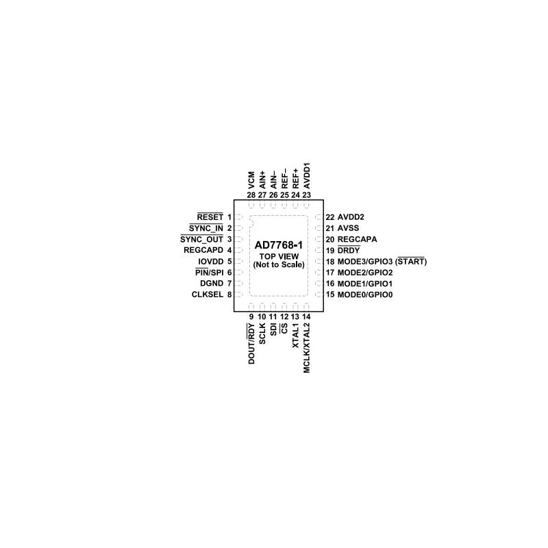

AD7768-1BCPZ 是 ADI 亚德诺 24 位、单通道、低功耗高性能 Σ-Δ 模数转换器,专为精密数据采集、动态信号分析、工业测量、测试测量设备设计。芯片集成高精度 Σ-Δ 调制器与可编程数字滤波器,最高 256kSPS 输出速率、110.8kHz 输入带宽,配合 108.5dB 动态范围与 -120dB THD,解决普通 ADC 分辨率低、噪声大、功耗高、带宽不足导致测量精度受限的痛点,是单通道高精度采集系统优选器件。
一、同类型单通道高精度 ADC 方案等级差异对比
对比维度 | 通用中端 SAR ADC | 普通 Σ-Δ ADC | AD7768-1BCPZ(本片) |
分辨率 | 16~18 位 | 20~24 位 | 24 位高精度 |
采样速率 | 可达 MSPS 级 | 低,多在 kSPS 以下 | 最高 256kSPS,高带宽 |
动态范围 | 约 100dB | 100~105dB | 108.5dB 典型 |
谐波失真 | -110dB 级 | -110dB 级 | -120dB THD 典型 |
功耗调节 | 功耗固定 | 功耗偏高 | 支持功耗调节,按需省电 |
数字接口 | SPI | SPI | SPI,支持 CRC 校验 |
适用场景 | 中速通用采集 | 低频高精度测量 | 动态信号分析、工业精密采集 |
二、核心参数速览
参数项目 | 规格指标 + 通俗解读 |
芯片定位 | 24 位单通道低功耗 Σ-Δ ADC |
分辨率 | 24 位,无失码 |
采样速率 | 最高 256kSPS,输入带宽 110.8kHz(-3dB) |
动态范围 | 108.5dB 典型(低纹波 FIR 滤波器) |
失真与误差 | -120dB THD,±1.1ppm INL,±30µV 失调,±30ppm 增益误差 |
数字滤波器 | 内置 Sinc 与低纹波 FIR 滤波器,带宽可选 |
数字接口 | SPI 串行接口,支持 CRC 校验 |
功耗调节 | 支持按采样率调节功耗,低功耗模式省电 |
工作温度 | -40℃ ~ +125℃工业宽温 |
封装规格 | BCPZ:28 引脚 LFCSP(4mm × 5mm)带裸露焊盘;Z 为无铅环保 |
三、型号后缀解读
BCPZ:28 引脚 LFCSP 小型贴片封装(带裸露焊盘);Z:RoHS 无铅环保。
四、核心特性
- 24 位高分辨率,最高 256kSPS,兼顾精度与带宽,适配动态信号分析。
- 108.5dB 动态范围、-120dB THD,噪声与失真低,信号保真度高。
- 内置 Sinc 与 FIR 滤波器、功耗调节、SPI CRC 校验,系统集成度高。
五、芯片核心优势总结
- 24 位精度搭配 256kSPS 高带宽,突破传统 Σ-Δ 高精度但低速的限制,满足宽频精密测量。
- 108.5dB 动态范围与低谐波失真,保障信号细节不失真,提升采集系统信噪比。
- 内置可编程数字滤波器,省去外部滤波电路,简化模拟前端设计。
- 功耗可随采样率调节,在保证性能的同时降低系统功耗,适配便携与电池供电设备。
- SPI 接口带 CRC 校验,增强数据链路抗干扰能力,提升工业现场可靠性。
- LFCSP 小型封装配合 -40~125℃宽温,节省 PCB 面积,适合高密度测量板卡与工业设备。
