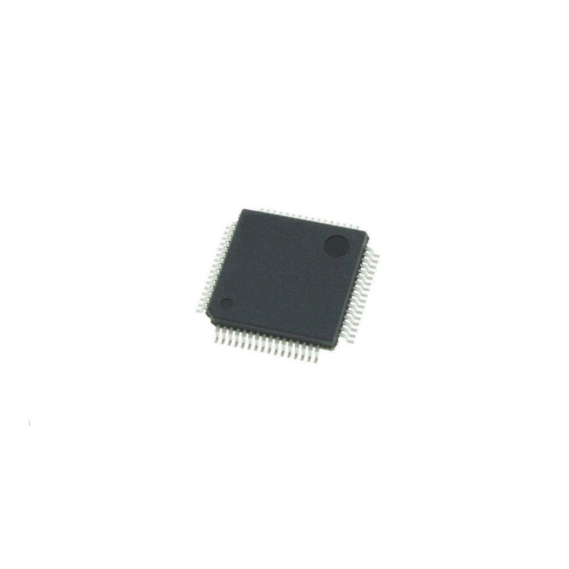

ADBMS1818ASWAZ-RL 是 ADI 亚德诺推出的高集成度电池监测芯片,专为动力电池组、储能电池包、BMS 电池管理系统设计。芯片可监测 18 节串联电池单体电压,集成多通道 ADC、均衡控制、温度采集、隔离通信接口,解决多串电池组电压采集精度差、通道数量不足、级联布线复杂、抗干扰弱等痛点,是储能、车载电池管理系统核心采集器件。

芯片定位 | 18 串锂电池组专用电池监测 AFE 模拟前端 |
单体电压通道 | 18 路电池单体电压采集 |
ADC 规格 | 16 位 SAR ADC,总测量误差典型 ±1.5mV |
均衡功能 | 内置被动电池均衡开关,均衡电流可配置 |
温度采集 | 9 路通用 GPIO,外接 NTC 热敏电阻实现多点测温 |
通信接口 | isoSPI 隔离通信,多颗芯片菊花链级联,长距离传输 |
供电 | 由电池组直接供电,无需单独隔离电源 |
故障检测 | 单体过压、欠压、开路诊断,内置自检功能 |
工作温度 | -40℃ ~ +125℃宽工业温区 |
封装规格 | ASWAZ:LQFP-48 封装;RL:卷带编带,Z 代表 RoHS 无铅环保 |
