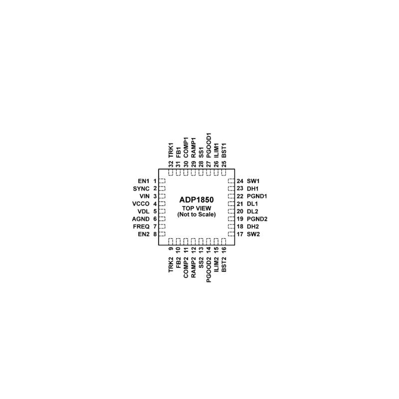

ADP1850ACPZ-R7 是 ADI 亚德诺推出的双路同步降压 PWM 控制器,专为多轨工业、通信、服务器板卡多路电源供电场景设计。芯片集成两路独立 PWM 控制环路,支持宽压输入、可编程输出电压、独立软启动、多模式保护,解决多路电源分立方案外围器件多、占板面积大、电源时序难管控的痛点,适合需要两组不同稳定电压的大功率板载供电系统。
一、同类型降压控制器方案等级差异对比
对比维度 | 普通单路降压控制器 | 简易双路控制器 | ADP1850ACPZ-R7(本片) |
通道数量 | 单通道 | 双通道,参数固定 | 双路完全独立 PWM 环路,单独配置 |
输入电压范围 | 窄范围 | 中等耐压 | 4.75V~24V 宽输入 |
输出配置 | 单路输出 | 两路固定输出 | 两路输出电压独立可编程 |
开关频率 | 固定频率 | 有限可调 | 50kHz~1MHz 可设置 |
软启动 | 单路软启 | 共用软启动 | 两路独立可编程软启动 |
保护功能 | 基础过流保护 | 基础保护 | 逐路过流、过压、欠压、过热保护 |
时序控制 | 无 | 简易时序 | 支持两路电源独立时序管理 |
二、核心参数速览
参数项目 | 规格指标 + 通俗解读 |
芯片定位 | 双路同步降压 PWM 控制器,板卡多路电源生成 |
输入电压 | 4.75V ~ 24V,兼容 24V 工业母线、12V 通信电源 |
输出电压 | 每路独立可调,最低至 0.6V 基准 |
开关频率 | 50kHz~1MHz,外部电阻设置 |
软启动 | 两路独立可编程软启动,抑制上电浪涌电流 |
控制架构 | 电流模式 PWM,环路稳定性好,负载瞬态响应优异 |
保护机制 | 逐路过流、输出过压、输出欠压、芯片过热保护 |
供电 | 芯片 VCC 供电由输入或外部 5V 供电 |
工作温度 | -40℃ ~ +125℃,高等级工业宽温 |
封装规格 | ACPZ:LFCSP-32 5mm×5mm 裸焊盘封装;R7:卷带编带,SMT 量产贴片 |
三、型号后缀解读
ACPZ:32 引脚 LFCSP 封装,5mm×5mm,底部裸露焊盘提升散热,Z 代表无铅 RoHS 环保;
R7:卷带编带包装,适配自动化 SMT 批量贴片生产。
四、核心特性解析
- 双路完全独立电流模 PWM 控制,两路输出电压、开关频率、软启动参数可单独配置,灵活生成两组不同电源轨。
- 4.75V~24V 宽输入,适配工业 24V、通信 12V 母线,输出低至 0.6V,满足 FPGA、MCU、存储器等低压内核供电。
- 两路独立可编程软启动,可控上电时序,抑制上电浪涌,避免多路电源上电冲突损坏后端负载。
- 完备逐路保护功能,每一路单独监测过流、过压、欠压与芯片过热,故障独立保护,一路异常不影响另一路基础运行。
- 5×5mm 紧凑型 LFCSP 封装,高宽温工作范围,适合高密度通信板卡、工业控制、嵌入式服务器电源。
五、芯片核心优势总结
- 双独立降压控制器,单芯片实现两路电源轨,替代两颗独立控制器,缩减 BOM 数量与 PCB 占用面积。
- 宽输入电压 + 低压输出,覆盖工业与通信主流母线,适配 FPGA、处理器、外设等多器件供电需求。
- 独立软启动与时序管理,精准控制上电顺序,有效规避上电浪涌与器件闩锁风险。
- 分路独立故障保护,一路电源故障不会直接造成另一路停机,提升系统供电可靠性。
- 小尺寸 LFCSP 封装、高工业宽温,适合高密度嵌入式、通信设备、工业控制板卡多路电源设计。
