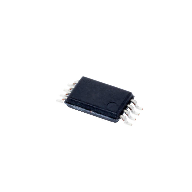

AD8552ARUZ 是 ADI 亚德诺零漂移架构双路精密运放,专为微弱信号采集、传感器小信号调理、工业变送器、精密称重、压力检测等直流高精度测量场景设计。采用自动归零零漂移技术,抑制输入失调电压随温度漂移,具备极低失调、低输入偏置电流、高增益带宽,单电源即可稳定工作,解决普通运放温漂大、零点随温度偏移、长期零点漂移带来的测量误差问题,是小信号精密模拟前端优选器件。
一、同类型运放方案等级差异对比
对比维度 | 普通双路运放 | 常规精密运放 | AD8552ARUZ(本片) |
失调电压 | mV 级别,温漂明显 | 几十 μV,存在温漂 | 最大 1μV,零漂移,温漂近乎 0 |
温漂特性 | >10μV/℃ | 1~5μV/℃ | 0.005μV/℃,自动归零抑制漂移 |
供电方式 | 多需要双电源 | 常需双电源 | 单电源 2.7V~5V,也可双电源 |
偏置电流 | nA 级 | pA 级 | 最大 100pA |
开环增益 | 80~100dB | 110dB 左右 | 140dB 超高开环增益 |
噪声 | 高,低频 1/f 噪声明显 | 中等 | 低频 1/f 噪声被零漂移消除 |
二、核心参数速览
参数项目 | 规格指标 + 通俗解读 |
芯片定位 | 双路零漂移自动归零精密运算放大器 |
供电电压 | 2.7V ~ 5V 单电源;±1.35V~±2.5V 双电源 |
输入失调电压 Vos | 最大 1μV |
失调温漂 | 0.005μV/℃ |
输入偏置电流 | 最大 100pA |
开环增益 | 140dB |
增益带宽积 | 1.8MHz |
共模抑制比 CMRR | 140dB |
输入电压范围 | 轨到轨输入输出 |
工作温度 | -40℃ ~ +125℃工业宽温 |
封装规格 | ARUZ:8 引脚 MSOP 小型贴片封装 |
三、型号后缀解读
- ARUZ:8 引脚 MSOP 小型贴片封装,无铅环保,适合紧凑 PCB 布局。
四、核心特性解析
1. 零漂移自动归零架构,极致低温漂
内置自动归零电路,持续校正输入失调电压,温漂极低,几乎消除低频 1/f 噪声,长时间测量零点稳定,适合直流微弱信号长期采集。
2. 轨到轨输入输出,单电源友好
支持 2.7V 低压单电源供电,输入输出轨到轨,充分利用电源电压动态范围,低压电池供电设备也可正常采集小信号。
3. 超高开环增益与 CMRR,降低测量误差
140dB 超高开环增益、140dB 共模抑制比,有效抑制共模干扰,减少放大电路增益误差,适合传感器差分小信号放大。
4. 双通道集成,节省 PCB 面积
单芯片集成两路独立运放,两路性能一致性好,减少外围器件数量,缩小 PCB 占用空间。
5. 宽温稳定,适合工业场景
-40℃~+125℃宽温度范围,高低温环境下零点漂移依旧很小,适配工业变送器、野外传感采集。
五、芯片核心优势总结
- 零漂移自动归零技术,失调电压极低,温漂接近零,直流测量零点稳定。
- 轨到轨输入输出,支持 2.7V~5V 单电源,低压系统友好。
- 双路集成精密运放,通道一致性佳,节约 PCB 空间。
- 超高开环增益、高共模抑制比,强共模干扰抑制能力。
- MSOP8 小封装,-40~125℃宽工业温度,适配传感器变送、精密称重采集。
