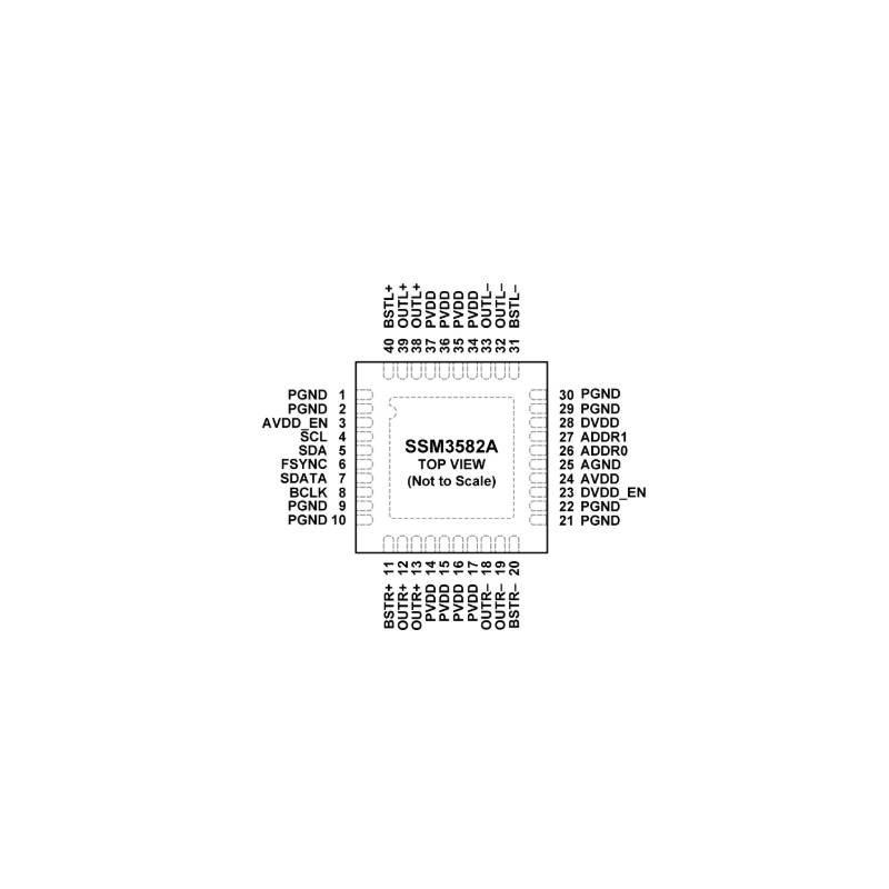

封装规格 | ACPZ:40 引脚 LFCSP(6mm×6mm)带裸露焊盘 |

- ACPZ:40 引脚 LFCSP-WQ 6×6mm 贴片封装,裸露焊盘增强散热,适合大功率音频电路散热设计。
