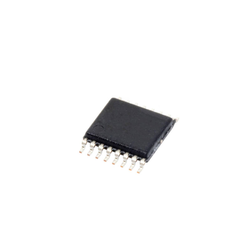

ADUM6401CRWZ是ADI基于iCoupler磁隔离与isoPower技术打造的四通道集成电源数字隔离器,专为工业总线、电气隔离、高低压混合系统、工控信号隔离场景设计。芯片单芯片集成4路隔离信号通道+隔离DC/DC电源,无需外置隔离电源与分立隔离器件,支持25Mbps高速传输、5kVrms加强绝缘、25kV/μs超高共模抗扰度。彻底解决传统光耦隔离速率低、老化漂移、需外挂电源、BOM繁杂、抗干扰弱的量产痛点,是工业485/232总线、PLC模块、高压测控设备的高可靠隔离优选方案。

二、核心参数速览
参数项目 | 规格指标 + 通俗解读 |
芯片类型 | 四通道磁耦合数字隔离器,集成isoPower隔离DC/DC电源 |
通道配置 | 3通道正向+1通道反向,单向信号隔离,适配多信号隔离组网 |
最大传输速率 | 25Mbps高速NRZ传输,满足高速总线与高频信号隔离需求 |
隔离耐压 | 5kVrms加强绝缘隔离,安规等级高,适配高压工业场景 |
共模抗扰度CMTI | 25kV/μs超高瞬态抗扰,工业强电磁干扰下通信稳定 |
隔离电源输出 | 支持3.3V/5V稳压输出,最大400mW输出功率、100mA输出电流 |
输入供电范围 | 2.5V~5.5V超宽电压输入,兼容全系主流工控系统 |
信号特性 | 施密特触发输入,抗抖动、防误触发,信号整形效果优异 |
爬电距离 | 7.6mm大爬电距离,满足工业安规隔离绝缘要求 |
工作温区 | -40℃~+105℃宽温工作,高温工况参数稳定无劣化 |
封装规格 | 16引脚宽体SOIC封装,卷带量产规格,适配SMT批量生产 |
