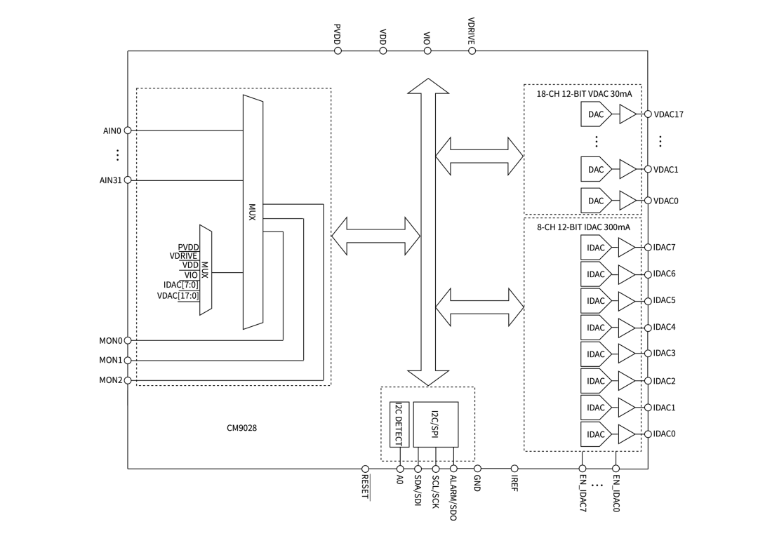

士模微电子光通信产品线AFE产品系列新成员-CM9028
随着全球AI大模型从训练到规模化推理部署,算力需求持续爆发,算力建设由单GPU迈向多GPU集群协同,面对海量高速数据的交互需求,800G/1.6T等可插拔光模块已经成为AI智算中心高速互联的主流方案。而硅光技术凭借其高集成、低功耗以及快速规模化扩产等核心优势,已经成为800G/1.6T等可插拔光模块以及NPO/CPO的主流技术路线。

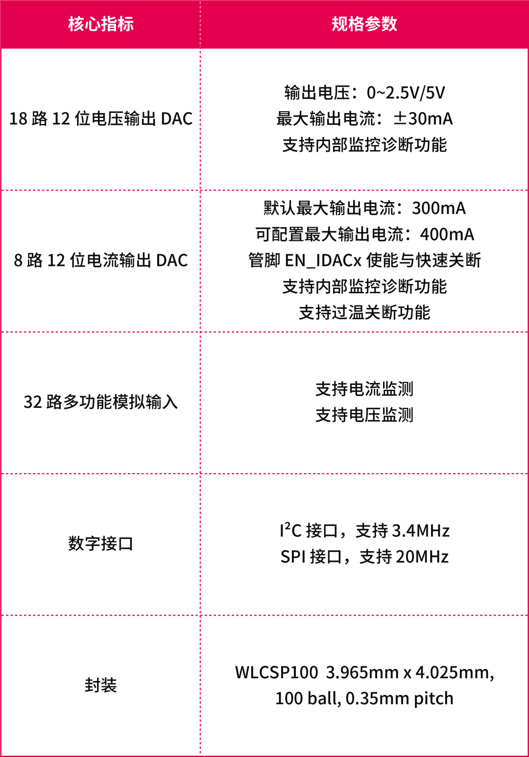

在此背景下,士模微电子凭借其在A/D和D/A数据转换器领域的长期技术积累,推出高集成硅光控制AFE芯片CM9028,片上集成18路12位0~2.5V/5V电压输出DAC(用于驱动Heater/MPD)、8路12位300mA电流输出DAC(用于驱动CW激光器)以及32路模拟监测通道(用于监控MPD_IN、MPD_OUT、RSSI、Voltage)。
CM9028凭借其超高的集成度和模拟性能,助力客户实现高性能800G/1.6T等硅光光模块的系统设计。
产品优势
01 电流输出IDAC(驱动CW激光器)

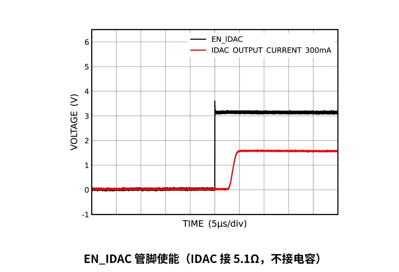

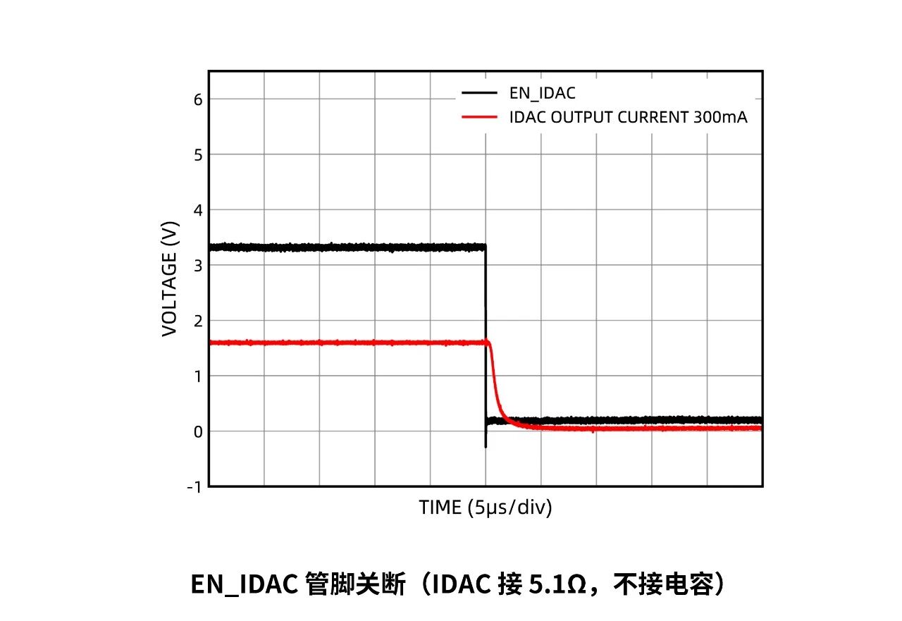

  • 8路12位电流输出DAC,每路默认最高输出300mA(每路可配置为最高输出400mA),支持多路并联实现更高驱动电流,在300mA满量程输出时,Headroom小于100mV,有助于降低系统功耗。
  • 每路可以通过硬件管脚EN_IDACx快速关断,有助于后级负载的快速泄放。同时支持内部电流输出DAC的诊断功能,支持过温关断功能。
02 电压输出VDAC(驱动Heater/MPD)

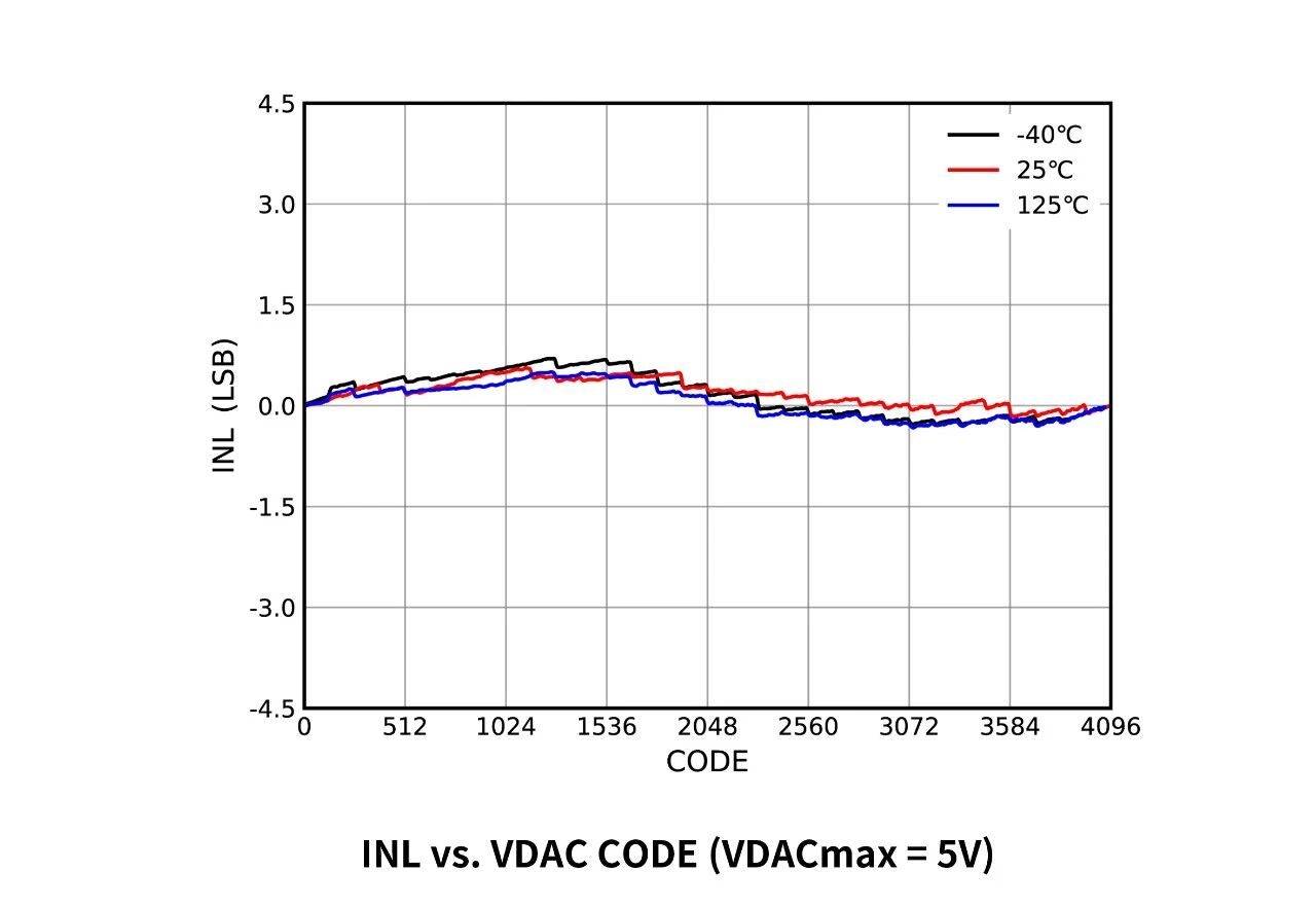

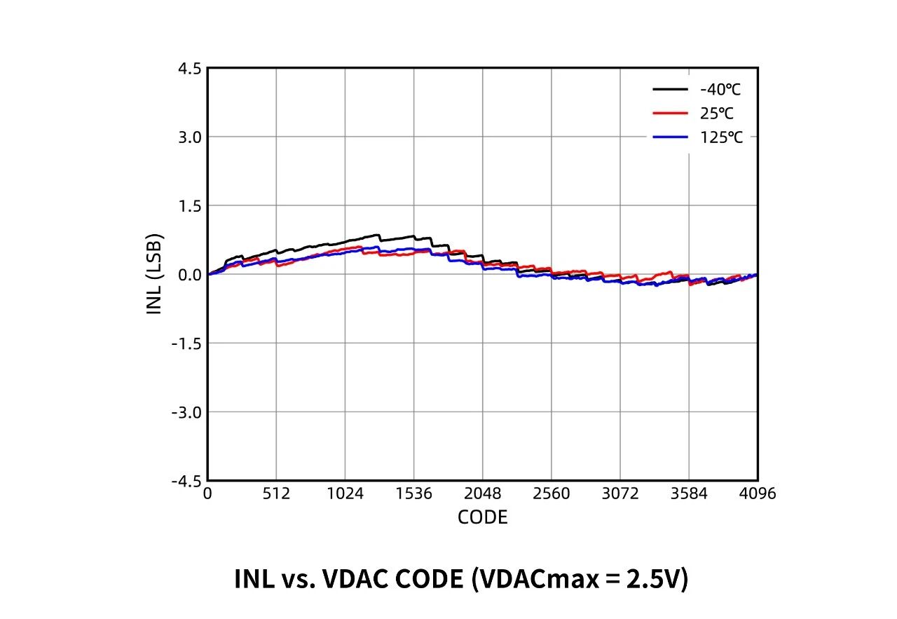

  • 18路12位电压输出DAC,每路电压输出范围(0~2.5V/5V),每路DAC支持最大±30mA驱动电流(SINK/SOURCE),用于驱动硅光PIC的Heater及MPD电压偏置。同时支持内部电压DAC的诊断功能。
03 可配置多功能IO(监控MPD/RSSI等)
  • CM9028支持32路可配置多功能IO,可配置为电压或电流监测模式,通过MON0/MON1/MON2管脚输出至ADC输入,实现对MPD_IN/MPD_OUT/RSSI及其他电压监控功能。
04 数字接口(I2C/SPI)
  • 支持3.4MHz的I²C和20MHz的SPI高速接口,适配不同MCU通信要求。
05 小封装(WLCSP)
  • 采用紧凑的WLCSP100封装(3.965mm x 4.025mm, 100 ball, 0.35mm pitch),非常适合800G/1.6T光模块对PCB面积极为苛刻的要求。
