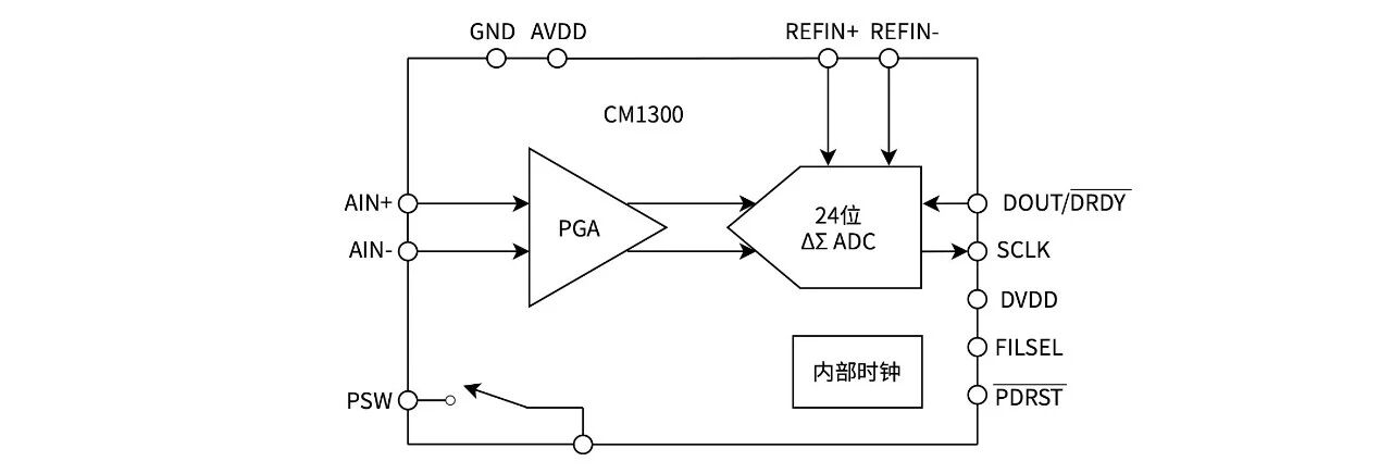

CM1300是士模微电子推出的一款低温漂、低噪声、24位ΔΣ ADC,专为电子秤及其他高精度桥式传感器应用设计的完整模拟前端。
产品优势
01 极低温漂性能
CM1300拥有业内领先的极致低温漂特性,能显著简化温度管理、提升测量稳定性,是高精度低频信号采集场景下的理想选择。
  • 增益误差温漂:±0.5ppm/℃
  • 失调误差温漂:±1.5nV/℃

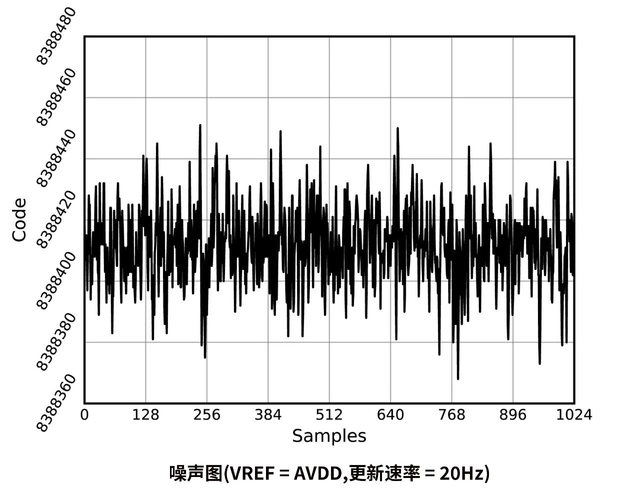

02 超低噪声与高分辨率

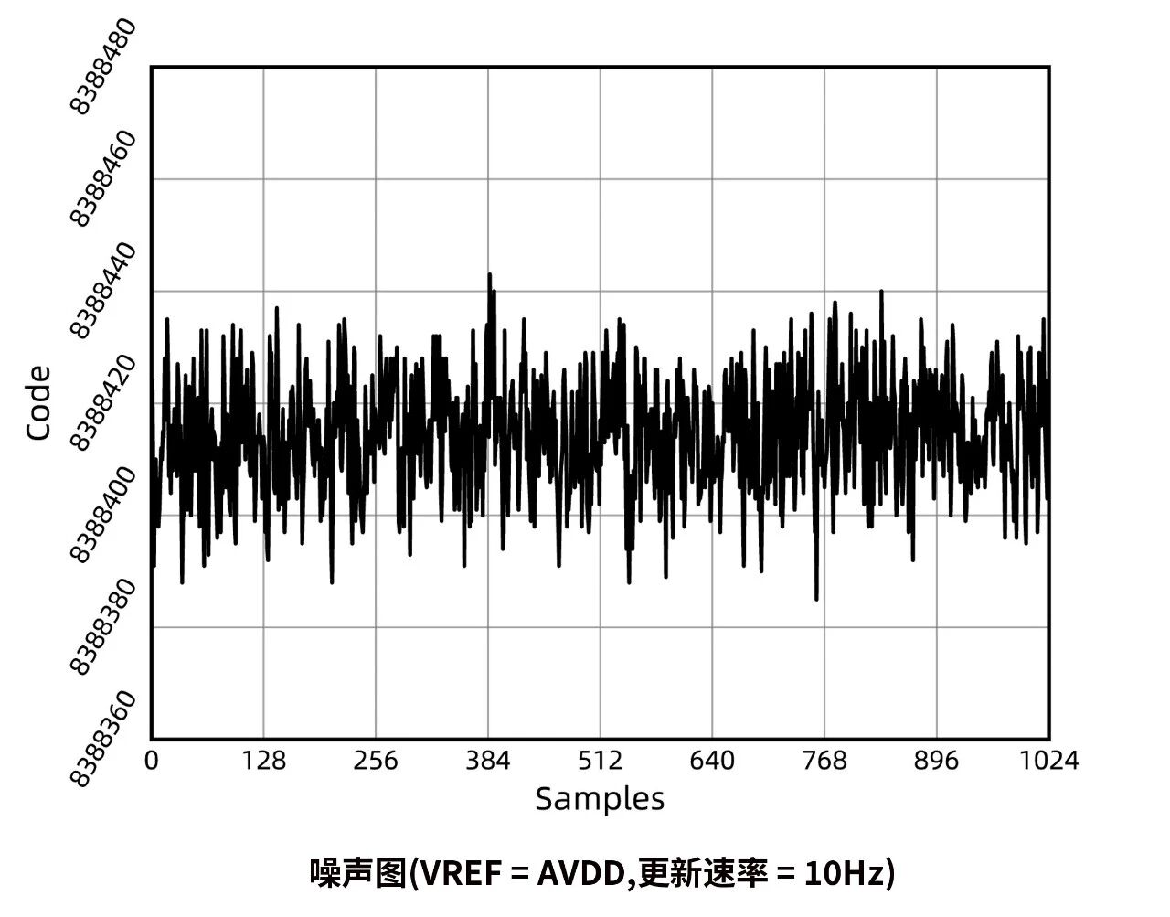

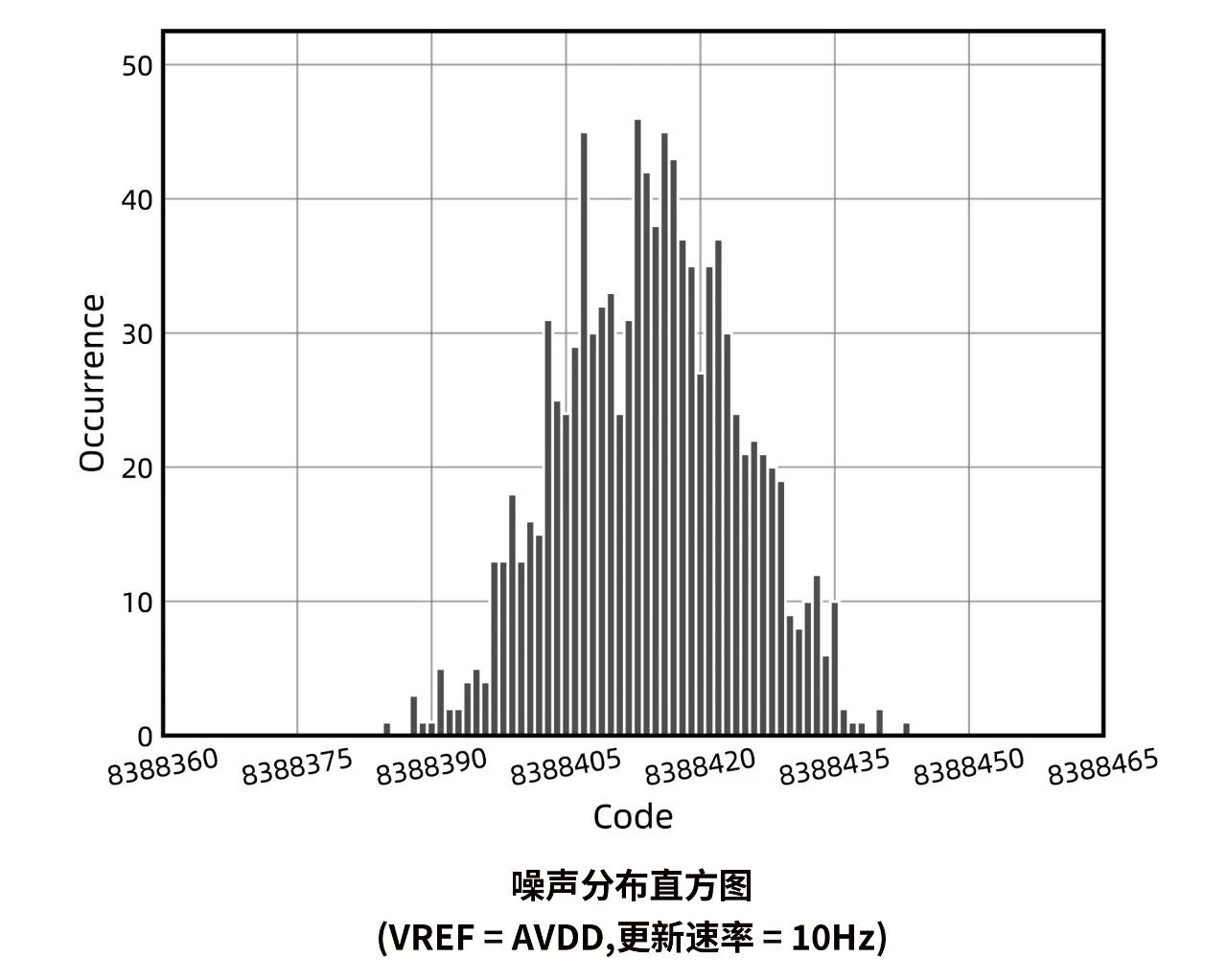

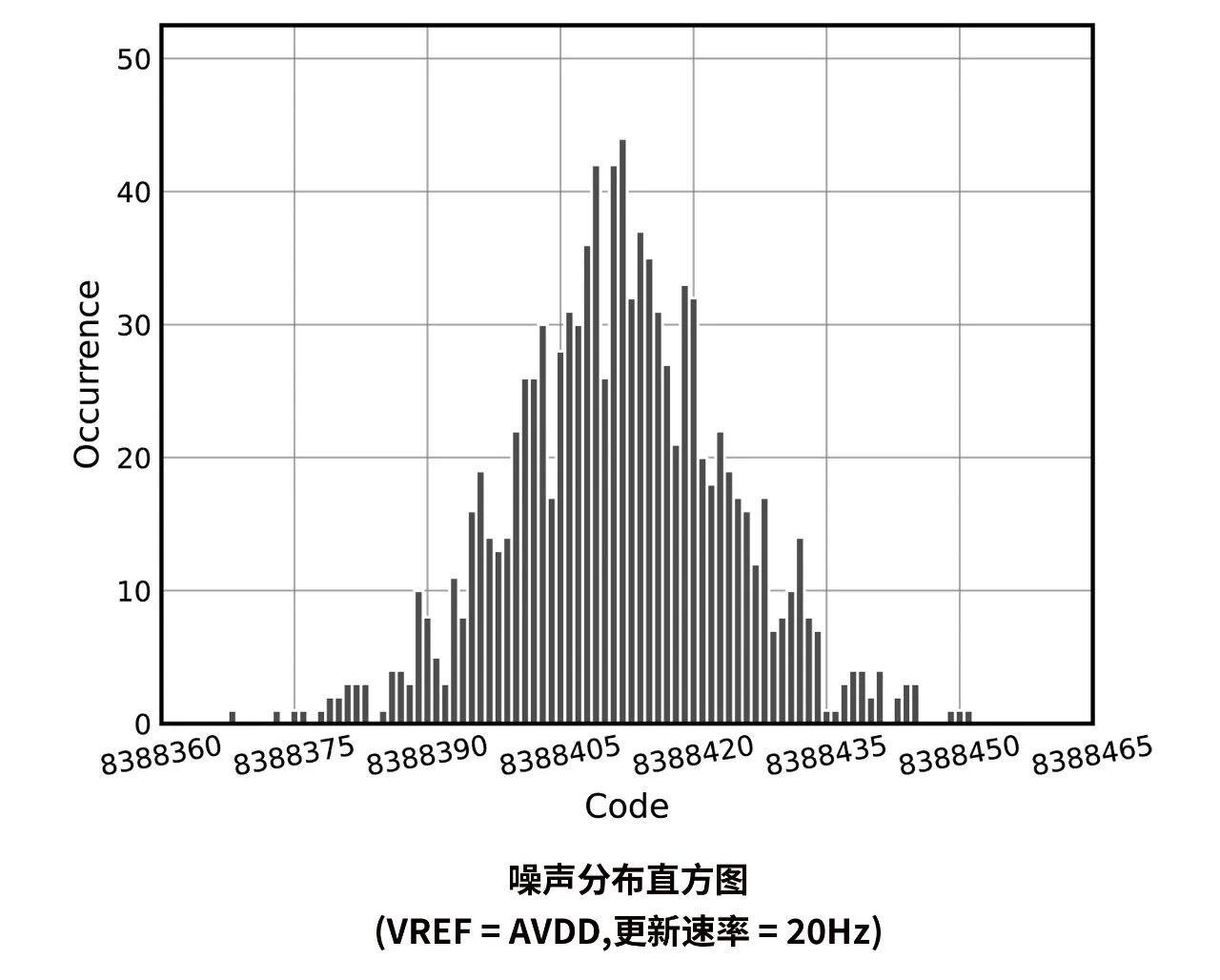

CM1300的RMS噪声仅为60nVRMS,无噪声分辨率为17.5Bits,能够稳定分辨极微弱信号,输出数据干净不跳码,在无需复杂滤波的情况下即可实现高有效位数的精确测量。
03 灵活的工频干扰抑制
CM1300支持50Hz/60Hz同步抑制(抑制比≥80dB),且两种更新速率(10Hz/20Hz)均具备该能力。
10Hz模式额外提供阻带衰减优于-45dB,可有效抑制称重传感器的低频机械振动干扰。
04 集成化模拟前端
CM1300片内集成固定增益128的仪表放大器,直接放大桥式传感器信号,减少外部元件。
内置低端功率开关,可控制传感器激励通断,进一步优化系统功耗。

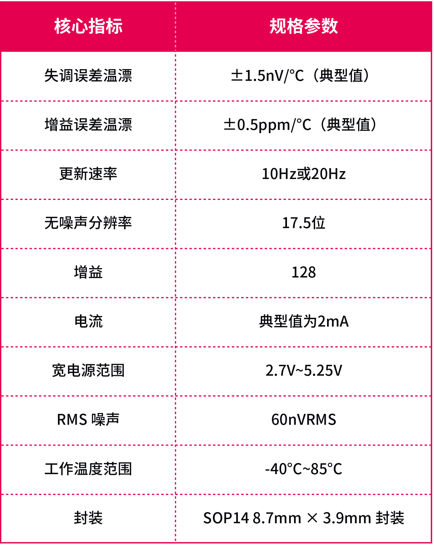

核心技术规格速览

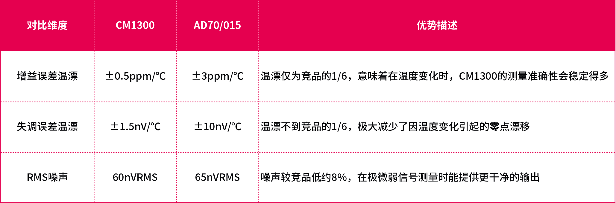

竞品分析
对标AD70/015,性能全面升级
CM1300以极低温漂和低噪声为核心壁垒,在无需外部运放和复杂温度补偿的条件下,即可实现优于竞品的长期稳定性和高有效分辨率,是电子秤等精密测量领域高性价比的理想替代方案:

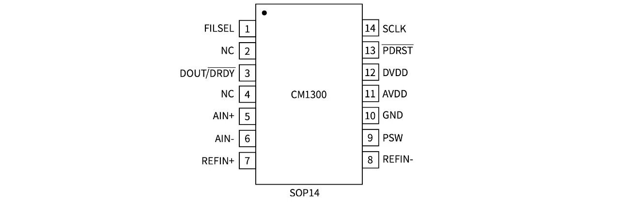

管脚图

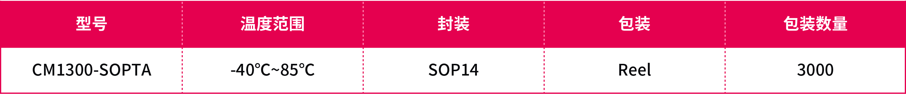

订购信息
