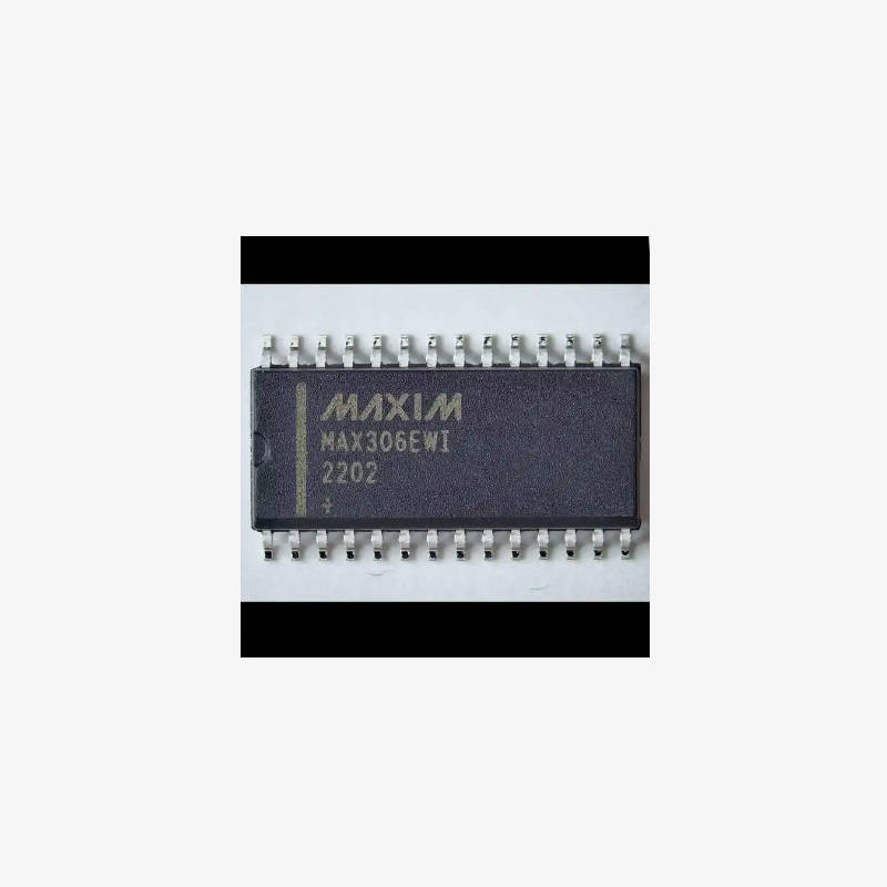

MAX306EWI+T是ADI(原Maxim)推出的高性能CMOS 16选1单端模拟多路复用器,专为高精度模拟信号采集、多通道传感器巡检、工业数据采集、仪器仪表信号切换设计。芯片具备低导通电阻、极小通道阻抗失配、超低电荷注入、超高串扰抑制、纳秒级快速切换特性,支持单电源/双电源宽域供电,全温区漏电流极低。彻底解决普通多路开关导通电阻大、通道一致性差、开关噪声高、通道串扰严重、温漂漏电大的量产痛点,可有效提升多通道采样系统精度与一致性,是工业多通道模拟前端、精密巡检设备、数据采集卡的核心优选切换器件。

二、核心参数速览
参数项目 | 规格指标 + 通俗解读 |
芯片类型 | 16通道单端CMOS模拟多路复用器,16选1信号切换架构 |
供电方式与范围 | 单电源5V~30V / 双电源±4.5V~±20V超宽供电,适配正负模拟信号系统 |
导通电阻Ron | 典型60Ω、最大100Ω低内阻,信号传输损耗极低 |
通道匹配精度 | ΔRon仅1.5Ω,各通道阻抗高度一致,多通道采样增益无偏差 |
电荷注入 | 典型2pC超低值,开关切换无尖峰噪声,采样波形纯净 |
通道串扰 | 100kHz下-92dB超高隔离度,邻道信号干扰几乎可忽略 |
开关响应速度 | Ton最大200ns / Toff最大150ns,纳秒级快速切换,适配高速采样 |
关断漏电流 | 最大500pA超低漏电流,关断通道无漏电干扰,基线稳定无漂移 |
寄生电容 | 关断源极电容8pF、漏极电容130pF,高频特性优异 |
工作温区 | -40℃~+85℃工业宽温,全温区参数稳定无劣化 |
封装规格 | 28引脚宽体SOIC贴片封装,T卷带量产规格,适配SMT批量生产 |
