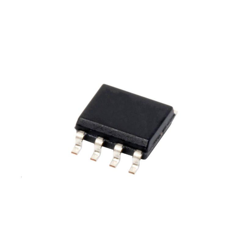

ADR4550BRZ-R7是ADI亚德诺工业级超高精度串联型电压基准芯片,固定5V精准输出,专为高精度ADC/DAC采样、精密仪器校准、工业测控、传感器变送、闭环控制系统设计。芯片具备极致初始精度、超低温漂、超低噪声、微功耗运行特性,采用高性能串联架构,带载能力稳定、线性与负载调整率优异。彻底解决普通基准源初始误差大、温漂严重、长期漂移快、底噪高导致的系统采样零点偏移、精度衰减、校准频繁的量产痛点,是高端精密模拟系统5V基准供电与电压校准的核心优选器件。

二、核心参数速览
参数项目 | 规格指标 + 通俗解读 |
芯片类型 | 高精度低噪声串联型电压基准源,固定5V精密基准输出 |
输出电压 | 固定精准5.0V输出,专为精密模拟系统标准基准电压设计 |
初始精度 | ±0.02%超高初始精度,出厂误差极小,大幅降低初始校准成本 |
温度漂移系数 | 最大2ppm/℃超低温漂,全温区输出电压几乎无温度偏移 |
输入电压范围 | 5.1V~16V超宽输入,兼容常规5V、12V工业供电系统,适配性极强 |
静态工作电流 | 典型950μA超低微功耗,长期运行发热极低,杜绝积热漂移 |
输出驱动电流 | 最大10mA输出带载能力,可稳定驱动多路ADC、运放基准输入端 |
线性调整率 | 10ppm/V极低线性误差,输入电压波动几乎不影响输出精度 |
负载调整率 | 120ppm/mA极低负载误差,负载轻微变化输出电压高度稳定 |
长期稳定性 | 长期老化漂移极低,设备长期运行精度保持性优异 |
工作温区 | -40℃~+125℃完整工业宽温,全温区精度、噪声、稳定性无劣化 |
封装与出货 | 8引脚SOIC标准贴片封装,R7卷带量产规格,适配全自动SMT贴片 |
