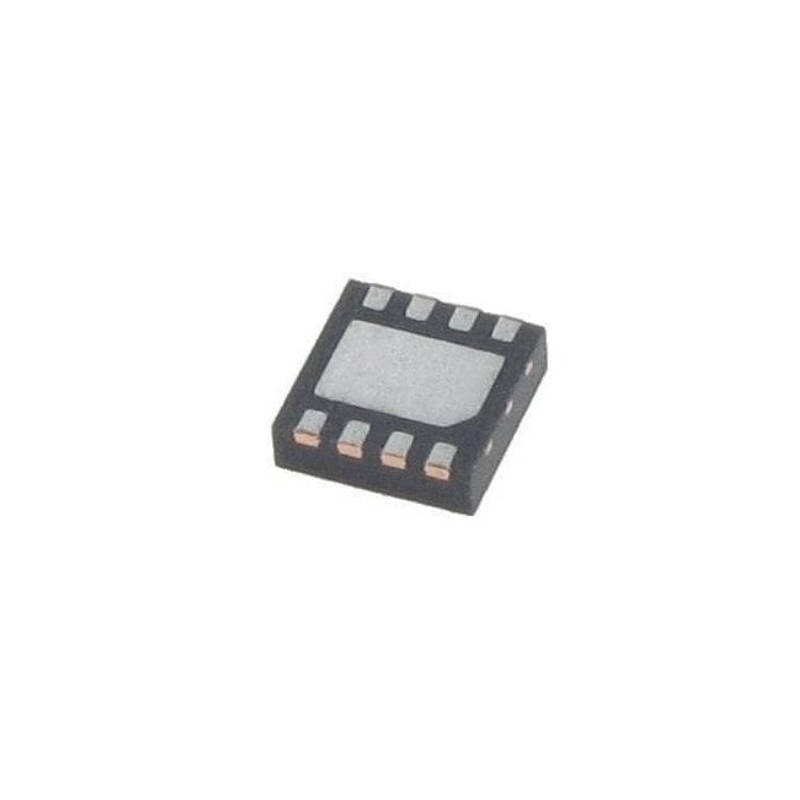

- 产品型号 ADM7171ACPZ-R7
- 产品类型 线性稳压器
- 品牌 Analog Devices
--- 数据手册 ---
--- 产品详情 ---
ADM7171ACPZ-R7是ADI亚德诺高性能CMOS架构低压差线性稳压器,专为高精度模拟电路、高速ADC/DAC、运放、PLL时钟等对电源噪声、纹波抑制、瞬态稳定性严苛的场景设计。支持2.3V~6.5V宽压输入,具备1A大电流输出、5μVrms极致超低噪声、60dB高电源纹波抑制比、1.5μs极速瞬态响应,集成软启动、使能控制、过流过热保护功能。彻底解决普通LDO噪声底高、纹波抑制弱、负载跳变稳压滞后、输出精度差的痛点,专为精密数据采集、仪器仪表、医疗设备、高速通信、工业测控等高端模拟电源供电场景量身适配。
一、同类型高精度LDO方案等级差异对比
对比维度 | 普通通用LDO | 常规低噪声LDO | ADM7171ACPZ-R7(本片) |
输出噪声性能 | 噪声普遍>20μVrms,电源底噪高,直接影响精密采样信噪比 | 噪声8~15μVrms,低噪性能一般,超高精度场景余量不足 | 5μVrms极致超低噪声(100Hz~100kHz),输出电压无噪纯净,适配微弱信号采集供电 |
纹波抑制能力(PSRR) | 高频PSRR差,100kHz普遍30~40dB,无法抑制高频开关纹波 | 中高频抑制能力中等,复杂电源环境仍有纹波残留 | 100kHz高达60dB超高PSRR,强力压制开关电源高频纹波,供电极致干净 |
瞬态响应速度 | 响应速度慢,负载跳变时电压波动大、恢复滞后,易造成采样异常 | 瞬态恢复速度一般,动态负载工况稳压稳定性有限 | 1.5μs极速瞬态响应,负载阶跃变化快速稳压,电压波动极小 |
输出电流能力 | 多为300~500mA,大电流精密负载无法适配,带载余量不足 | 最大500mA输出,无法驱动多路精密模拟芯片并联负载 | 1A大电流持续输出,可多路驱动ADC、运放、时钟芯片,带载能力充足 |
启动与保护 | 无软启动,上电电压冲激大,易损伤后端精密器件,保护机制简单 | 部分带软启动,无完善过流过热保护,故障容错性差 | 可编程软启动+使能控制+过流过热双重保护,上电平稳、故障高容错 |
二、核心参数速览
参数项目 | 规格指标 + 通俗解读 |
芯片类型 | 高性能超低噪声CMOS低压差线性稳压器,精密模拟电源专用 |
输入电压范围 | 2.3V~6.5V超宽输入,兼容3.3V、5V主流系统供电,适配开关电源后级稳压 |
最大输出电流 | 1A持续大电流输出,带载能力强,可驱动多路精密模拟器件 |
输出噪声 | 5μVrms超低噪声(100Hz~100kHz),噪声水平与输出电压无关,全程纯净稳压 |
电源抑制比PSRR | 100kHz高达60dB高纹波抑制,强力滤除高频开关电源干扰与纹波噪声 |
瞬态响应速度 | 1.5μs极速负载瞬态响应,负载突变时电压波动极小、快速恢复稳压 |
低压差电压 | 500mA负载下仅42mV超低压差,压降损耗小、发热低、供电效率高 |
静态工作电流 | 典型2mA低静态功耗,轻载待机损耗低,适配低功耗精密设备 |
核心功能 | 可编程软启动、引脚使能开关、过流保护、过热保护,功能完备高可靠 |
输出精度 | 超高输出电压精度,温漂系数极低,全温区稳压一致性优异 |
工作温区 | -40℃~+125℃超宽工业温区,全温区噪声、稳压、带载性能稳定无漂移 |
封装与出货 | 8引脚LFCSP微型封装(3×3mm),R7卷带量产规格,适配自动化SMT贴片 |
三、型号后缀解读
- A:精度优化等级版本,严格管控输出精度、温漂与噪声参数,全工况稳压稳定性优于基础版,适配精密模拟供电场景。
- CPZ:3×3mm超小型8引脚LFCSP裸露焊盘封装,体积紧凑、散热性能优异,高速大电流工况不易积热,适配高密度PCB布局。
- R7:标准工业卷带量产包装,整盘批量供货,适配全自动SMT贴片产线,批次参数一致性高,适合规模化量产项目。
四、核心特性解析
1. 5μVrms极致超低噪声,模拟供电纯净无干扰
ADM7171采用ADI专属低噪声CMOS架构,实现100Hz~100kHz全频段5μVrms超低输出噪声,且噪声指标不受输出电压影响,全电压档位均可保持极致纯净供电。彻底解决普通LDO电源底噪过高、叠加模拟信号造成信噪比下降的问题,可直接为16位、24位高精度ADC/DAC、低噪声运放、PLL时钟、微弱信号采集电路供电,大幅提升精密测量精度。
2. 超高PSRR纹波抑制,适配开关电源后级净化
芯片在100kHz高频段拥有60dB超高电源纹波抑制比,可强力滤除前级开关电源引入的高频纹波、脉冲干扰与工频杂波,将开关电源的高频噪声彻底隔离,输出纯净直流电源。完美适配“开关电源+LDO”的经典精密供电架构,解决工业设备、仪器仪表开关电源噪声大、模拟采样抖动的核心痛点。
3. 1.5μs极速瞬态响应,动态负载稳压极强
搭载高速稳压环路设计,在1mA~500mA大跨度负载阶跃变化时,仅需1.5μs即可完成稳压恢复,负载突变过程中电压波动极小、无过冲、无跌落。针对ADC动态采样、时钟芯片瞬时功耗跳变、运放动态工作等瞬态负载场景,可全程保持电压稳定,杜绝瞬时电压波动导致的采样误差、时钟偏移、信号失真问题。
4. 1A大电流低损耗带载,适配多路精密负载
支持最大1A持续输出电流,带载能力远超常规低噪声LDO,可同时驱动多路高精度ADC、运放、基准源、时钟芯片等模拟负载。搭配500mA负载下仅42mV的超低压差特性,压降功耗极低、工作发热小,长期连续运行稳定性强,兼顾大电流输出与低损耗优势,适配多通道精密数据采集系统集中供电。
5. 完备功能+工业级高可靠,量产适配性拉满
集成可编程软启动功能,可消除上电电压冲激,保护后端精密敏感器件;预留硬件使能引脚,支持系统电源时序控制、休眠节能管理;内置过流保护、过热关断双重防护,短路、超温故障自动保护,杜绝芯片烧毁。覆盖-40℃~+125℃超宽工业温区,全温区噪声、精度、带载性能无明显漂移,微型LFCSP封装适配高密度PCB设计,量产一致性优异。
五、芯片核心优势总结
- 极致低噪供电:5μVrms超低全频段噪声,输出电源纯净,大幅提升精密采样信噪比。
- 超强纹波抑制:60dB高频PSRR,强力净化开关电源纹波,适配高精度模拟系统。
- 极速动态稳压:1.5μs瞬态响应,负载跳变无波动,动态工况供电极度稳定。
- 大电流低损耗:1A大电流输出+超低压差,多路精密负载带载充足、发热低。
- 高容错易设计:软启动+时序使能+双重保护,上电平稳、故障防护完备。
- 工业级易量产:超宽温稳定、微型紧凑封装、批量一致性高,适配各类精密设备量产。
