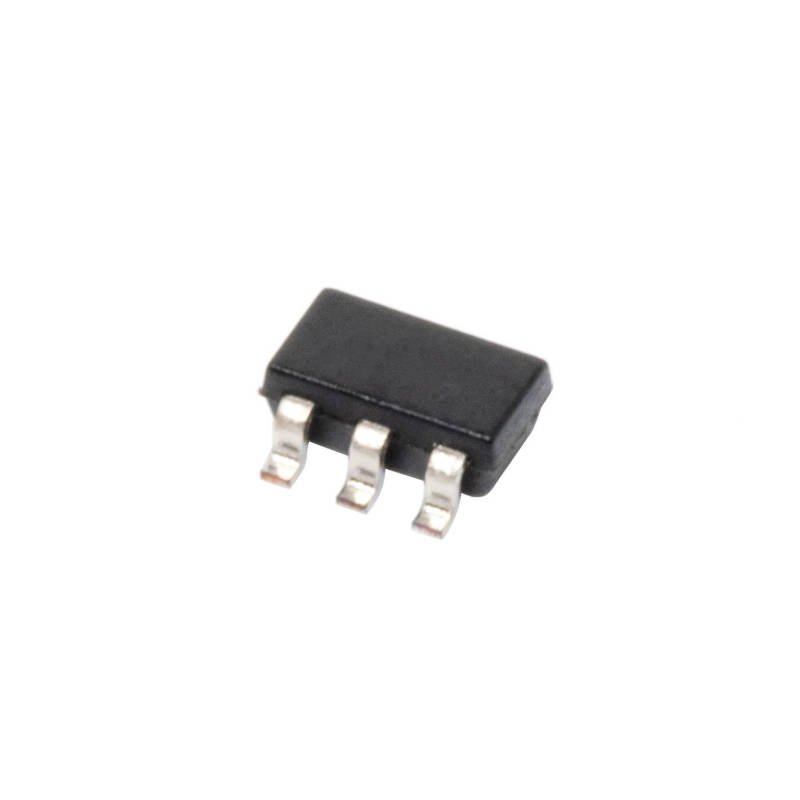

LTC3400BES6#TRPBF是ADI(原Linear Technology)微功率高频同步升压DC-DC转换器,专为单节电池低压升压、便携低功耗设备设计。采用1.2MHz固定频率同步整流架构,内置高低侧功率MOS,无需外置肖特基二极管,支持超低0.5V低压启动,可将单节干电池、锂电池低压电源稳定升压至2.5V~5V可调输出。具备93%峰值转换效率、内置环路补偿、限流保护、微功耗待机特性,完美解决传统异步升压芯片效率低、外围繁琐、低压启动难、纹波大、待机功耗高的量产痛点,广泛用于穿戴设备、便携仪表、单电池供电IoT设备、小型低功耗工控模块等低压升压场景。
