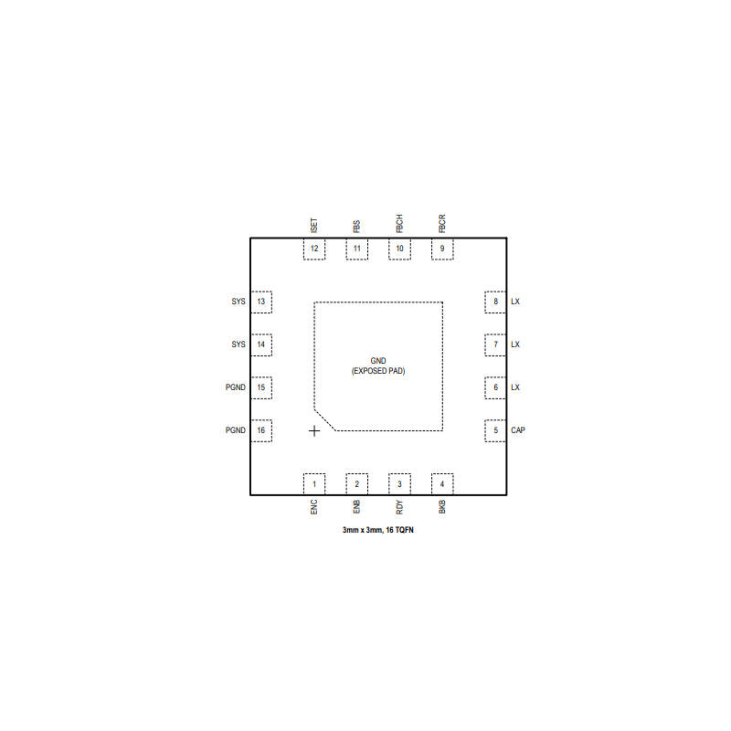

MAX38889AATE+T是ADI美信工业级可逆升降压电源管理芯片,专为超级电容储能备份系统设计,集成双向Buck/Boost功率拓扑,支持超级电容充电、系统断电后备放电双向能量转换。具备1A~3A可编程峰值电感电流、±1%高精度电压阈值、1.2MHz高频开关、94%峰值转换效率,可灵活配置系统稳压与超级电容限压参数,自带完备过流、过压、过热保护机制。完美解决传统分立备份电源方案体积大、效率低、参数精度差、双向能量切换繁琐、量产一致性弱的痛点,广泛用于工业设备、智能仪表、车载终端、物联网设备、断电数据保存、系统掉电续航场景。

二、核心参数速览
参数项目 | 规格指标 + 通俗解读 |
芯片类型 | 双向可逆Buck/Boost升降压超级电容备份电源管理IC |
系统输出电压范围 | 2.5V~5.5V,可适配主流3.3V/5V嵌入式系统供电轨 |
超级电容电压范围 | 0.5V~5.5V,适配多规格低压超级电容储能单元 |
峰值输出电流 | 最大3A可编程峰值电感电流,1A~3A电阻灵活配置,适配大小功率备份场景 |
开关频率 | 固定1.2MHz高频开关,电感体积小、纹波低,适配小型化设备 |
转换效率 | 充放电模式峰值效率高达94%,能量损耗极低,续航利用率高 |
电压阈值精度 | ±1%超高阈值精度,充放电切换、稳压控制精准无偏差 |
滞回精度 | 充放电滞回2.5%,避免频繁切换,提升系统运行稳定性 |
保护机制 | 内置过流、过压、过热、短路全方位保护,超级电容与系统负载双重防护 |
工作温区 | -40℃~+125℃超宽工业温区,全温区充放电性能稳定 |
封装形式 | 16-WFQFN(3×3mm)带裸露焊盘微型封装,散热优异、布局紧凑 |
出货规格 | +T卷带量产包装,适配SMT自动化贴片大规模量产 |
