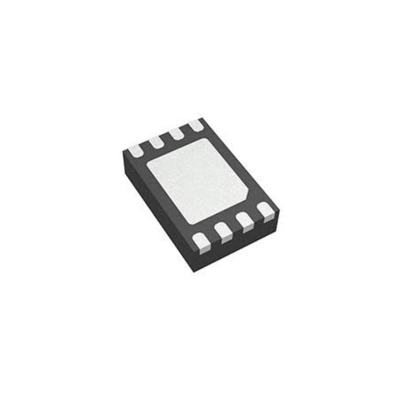

ADG1419BCPZ‑REEL7是ADI亚德诺工业级单通道CMOS模拟开关,主打极低电荷注入、低导通电阻、低导通电阻平坦度、宽信号摆幅,支持双极性正负模拟信号通路切换,开关导通电阻随信号电压变化小,降低信号畸变。适配高精度数据采集、仪表放大器输入切换、信号多路选通、工业测试测量、精密仪器等场景,解决普通模拟开关电荷注入大、导通电阻波动大、引入信号失真,影响微弱小信号采样精度的量产痛点。
一、同类型模拟开关方案等级差异对比
对比维度 | 普通通用模拟开关 | 中阶精密模拟开关 | ADG1419BCPZ‑REEL7(本片) |
电荷注入 | 电荷注入大,开关切换会产生尖峰脉冲,干扰微弱信号采样 | 中等电荷注入,小信号场景仍会带来可观测误差 | 极低电荷注入,切换尖峰极小,最大程度降低对精密采样信号的扰动 |
导通电阻特性 | RON偏大,且随信号电压波动剧烈,造成信号幅度畸变 | 导通电阻较低,但平坦度一般,大信号下失真有所抬升 | 低导通电阻,优异RON平坦度,输入信号变化时阻值波动小,信号保真度高 |
信号摆幅能力 | 信号摆幅受限,距离电源轨存在较大压降,轨到轨能力弱 | 接近轨到轨,余量有限,部分工况会出现信号削顶 | 轨到轨模拟信号处理,可充分利用电源电压范围,动态输入范围更大 |
漏电流与隔离 | 关断漏电流偏大,高阻抗传感器通路容易产生偏移误差 | 关断漏电流中等,高阻抗信号源精度仍受一定影响 | 低关断漏电流,断开状态隔离效果好,适配高阻抗微弱信号通路 |
量产适配性 | 成本低但参数离散,精密场景需要额外补偿,不适合高精度量产 | 性能尚可,部分指标余量不足,严苛测量设备受限 | 出厂参数匹配,LFCSP小型封装,卷带出货,批量一致性高,适配精密仪器量产 |
二、核心参数速览
参数项目 | 规格指标 + 通俗解读 |
芯片类型 | 单通道单刀单掷SPST CMOS精密模拟开关 |
供电电压 | 单电源:1.8V~5.5V;双电源:±2.5V~±5.5V,单/双电源灵活兼容 |
导通电阻RON | 低导通电阻,优秀导通电阻平坦度,减小信号随电平变化带来的失真 |
电荷注入 | 极低电荷注入,开关切换时产生的脉冲干扰小,保护微弱采样信号完整 |
关断漏电流 | 关断状态漏电流低,高阻抗传感器通路偏移误差小 |
模拟信号范围 | 轨到轨模拟信号,输入输出可逼近电源正负轨,充分利用系统电压动态范围 |
逻辑电平 | 1.8V兼容逻辑控制,可直接对接3.3V/5V主流MCU IO口 |
工作温区 | -40℃~+125℃工业宽温,全温区开关参数稳定 |
封装形式 | 16‑LFCSP(4mm×4mm)小型裸露焊盘封装,散热良好,适合高密度PCB布局 |
出货规格 | REEL7卷带包装,适配SMT自动化贴片量产 |
三、型号后缀解读
- BCPZ:工业级标准版,16引脚4×4mm LFCSP封装,带裸露散热焊盘,完整保留低电荷注入、低导通电阻、轨到轨信号、宽温全部性能,无参数阉割,支持‑40℃~+125℃工业工况。
- REEL7:卷带盘装出货,适配产线SMT自动贴装,适合大批量生产。
四、核心特性解析
1. 极低电荷注入,保护微弱小信号
开关通断瞬间会产生电荷注入脉冲,是精密采集系统重要误差来源。ADG1419将电荷注入压至很低水平,切换时尖峰干扰被显著抑制,在热电偶、RTD等高阻抗微弱传感通路中,大幅降低开关动作引入的采样误差,保障小信号测量准确度。
2. 低导通电阻与优异平坦度,降低信号畸变
不仅导通电阻数值低,同时导通电阻随模拟输入电平变化的波动很小。很多普通开关RON会随输入电压明显抬升,造成不同幅度信号增益不一致;本片平坦度表现优秀,经过开关后的模拟信号失真更小,保证信号链路保真。
3. 轨‑到‑轨信号处理,单/双电源灵活工作
模拟信号可逼近正负电源轨,充分发挥系统电压动态范围;同时支持单电源1.8V‑5.5V、双电源±2.5V~±5.5V供电,既可用于单电源便携式采集设备,也可用于双极性正负信号测量仪器,硬件设计灵活。
4. 低漏电流,适配高阻抗信号源
关断状态漏电流控制优异,断开通道时隔离效果好。对于传感器输出阻抗高的应用,可避免漏电流带来的电压偏移,适合多通道微弱信号轮流选通采集场景。逻辑引脚支持1.8V电平,可直接和主流MCU IO对接,无需额外电平转换。
五、芯片核心优势总结
- 低电荷注入:抑制开关切换尖峰,适合微伏级微弱信号精密采集。
- 低RON高平坦度:减小信号电平相关畸变,模拟信号保真度高。
- 轨‑到‑轨信号范围:充分利用电源动态范围,单/双电源架构均可使用。
- 低关断漏电流:断开通道隔离性能好,适配高阻抗传感器通路。
- 工业宽温可靠:‑40℃~+125℃稳定工作,适配仪器与工业测量严苛环境。
