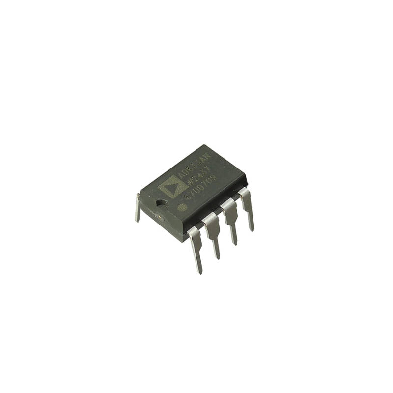

AD633ANZ是ADI亚德诺低成本、高集成四象限模拟乘法器,无需外围辅助器件即可完成完整模拟乘法运算,主打激光修调高精度、宽动态输入、高阻抗差分输入、内置稳压基准,可实现两路模拟信号实时乘法运算、信号调制、倍频整流、功率计算、PID模拟运算,广泛适配工业测控、仪器仪表、模拟信号处理、电源闭环控制等量产场景,解决传统模拟乘法器外围复杂、精度差、成本高、调试繁琐的痛点。
一、同类型模拟乘法器等级差异 + 普通运算方案对比
对比维度 | 分立运放搭建乘法方案 | 常规通用模拟乘法器 | AD633ANZ(本片) |
外围复杂度 | 需多颗运放、精密电阻、补偿网络,BOM繁多,调试难度大 | 需搭配外部校准、补偿器件,参数调校繁琐 | 零外围设计,无需任何外部器件,上电即可工作,极简落地 |
运算精度 | 分立器件离散性大,温漂严重,整体误差极高 | 满量程误差普遍3%~5%,精度难以满足精密运算场景 | 出厂激光修调,满量程总误差≤2%,线性度优异,精度稳定 |
输入特性 | 输入阻抗偏低,易干扰前级信号,需要缓冲隔离 | 单端输入为主,差分抗扰能力弱,复杂工况易失真 | X/Y双路高阻抗差分输入,抗干扰强,无需前级缓冲 |
功能适配性 | 仅能基础乘法,无法实现信号求和、增益调节拓展 | 功能单一,拓展性差,适配场景有限 | 带Z端求和输入,支持多乘法叠加、增益调整、信号合成,拓展性极强 |
成本与量产性 | 器件多、人工调校成本高,批量一致性差 | 单价偏高,配套调试成本高,量产性价比低 | 单芯片低成本方案,出厂校准固化,批量精度统一,量产友好 |
二、核心参数速览
参数项目 | 规格指标 +解读 |
芯片类型 | 四象限全集成模拟乘法器,原生支持正负信号乘法运算,模拟信号专用运算芯片 |
工作电源 | 标准±15V双电源供电,兼容±8V~±18V宽压工作区间 |
输入电压范围 | X/Y通道±10V满量程输入,覆盖绝大多数工业模拟信号幅值 |
输出满量程 | 标称10V满量程输出,输出阻抗低,带载能力稳定 |
运算精度 | 满量程总误差≤2%,激光修调校准,线性度高、温漂极小 |
带宽与响应 | 1MHz信号带宽,20V/μs压摆率,动态响应快,高频运算无失真 |
输入阻抗 | 超高阻抗差分输入,无需前级缓冲,不衰减原始模拟信号 |
拓展功能 | 内置Z端求和输入,支持多信号叠加、增益调节、多路乘法合成运算 |
工作温区 | -40℃~+85℃工业宽温,全温区运算精度稳定无漂移 |
封装形式 | PDIP-8直插封装,焊接调试便捷,适配实验开发与量产设备 |
出货规格 | 管件包装,批次规整,参数一致性高,适合批量生产 |
三、核心特性解析
1. 全集成零外围设计,极简落地
AD633ANZ为完整一体化模拟乘法器,无需外部电阻、电容、校准网络,上电即可实现标准四象限乘法运算,彻底摒弃分立器件搭建的复杂方案,大幅精简BOM、降低调试难度,缩短项目开发周期。
2. 激光修调高精度,全工况稳定
原厂激光修调校准,满量程误差控制在2%以内,搭配优异的线性度与低温漂特性,正负四象限信号运算均衡无偏差,工业宽温区间内精度不漂移,满足精密模拟运算、功率检测、信号调制等高精度需求。
3. 高抗扰强拓展,通用性拉满
双路高阻抗差分输入,有效抑制共模干扰,无需前级运放缓冲;自带Z端求和输入,可灵活实现多乘法信号叠加、增益微调、信号合成等拓展功能,1MHz带宽+20V/μs压摆率,兼顾低速精密运算与高频动态信号处理,适配多场景模拟系统。
四、芯片核心优势总结
- 零外围极简设计:全集成架构无需任何外部器件,上电工作,大幅简化硬件电路与调试流程。
- 四象限精准运算:支持正负模拟信号全范围乘法运算,激光校准高精度,四象限一致性优异。
- 高阻抗扰信号稳:差分高阻抗输入,不负载前级电路,复杂电磁工况下信号运算稳定。
- 高速动态响应优:1MHz宽带宽、高压摆率,快速跟随动态模拟信号,无滞后失真。
- 多功能拓展性强:自带求和输入,支持信号叠加、增益调节,适配多种模拟运算拓扑。
- 工业量产高适配:宽温稳定工作,直插封装调试便捷,批量参数一致性高,性价比突出。
