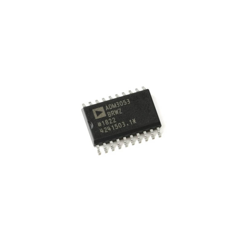

- 产品型号 ADM3053BRWZ‑REEL7
- 产品类型 收发器
- 品牌 Analog Devices

ADM3053BRWZ‑REEL7是ADI iCoupler®系列一体化隔离CAN收发器,片内集成isoPower隔离DC‑DC转换器,主打2.5kVrms信号电源一体化隔离、高共模抗扰、斜率可调降EMI,单芯片实现完整隔离CAN接口,省去外部隔离电源与独立隔离器件,适配工业自动化、PLC、储能、逆变等强干扰工况CAN总线量产设备。
