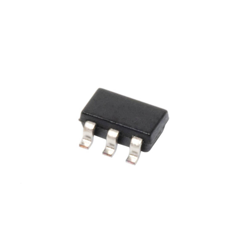

ADR391BUJZ-REEL7是ADI B级顶配2.5V精密电压基准,免输出电容、低噪微耗、温漂极小,性能稳定,适配电池便携、医疗、工业、车载等精密测量电路。
一、同系列等级差异 + 普通基准芯片对比
对比维度 | 普通基准芯片 | ADR391A级(普通版) | ADR391B级(本片顶配) |
出厂精度误差 | >0.2%,尺子刻度不准,数据偏差大 | ±6mV(0.24%),常规精密水平 | ±4mV(0.16%),出厂校准极准,几乎无静态误差 |
温度漂移 | 温度一变电压就飘,冷热数据不一致 | 25ppm/℃,温漂中等 | 9ppm/℃超低温漂,高低温环境电压几乎不变 |
输出电容要求 | 必须外接电容才能稳定,占空间、易引入噪声 | 无需外接输出电容,自带内部补偿 | 无需外接输出电容,电路极简、抗噪更强 |
工作功耗 | 功耗偏高,无休眠功能,不适合电池设备 | 最大140μA工作电流,支持休眠 | 最大140μA工作电流,休眠仅3μA,极致省电 |
输出噪声 | 噪声偏大,微弱信号采样容易受干扰 | 5μV p-p超低噪声(0.1Hz~10Hz) | 同级别最低噪声,采样信号更干净 |
二、核心参数速览
参数项目 | 规格指标 + 通俗解读 |
固定输出电压 | 精准2.5V(专为常规ADC、模拟电路校准设计) |
B级初始精度 | 最大±4mV / ±0.16%,出厂激光校准,无需人工调试 |
温度漂移系数 | 最大9ppm/℃,工业全温区几乎不飘压 |
输入电压范围 | 2.8V~15V,3.3V/5V/12V系统直接通用 |
超低压差(LDO) | 仅300mV压差,输入只要比输出高0.3V就能正常工作,适配低压供电场景 |
最大输出电流 | 5mA驱动能力,可同时给多个ADC、运放提供基准电压 |
线性调整率 | 最大25ppm/V,输入电压波动时,输出几乎不受影响 |
负载调整率 | 最大140ppm/mA,后端负载变化,电压依旧稳定 |
工作功耗 | 正常工作最大140μA,微功耗运行,几乎不耗电 |
休眠功耗 | 关断模式仅3μA,极致省电,大幅延长电池设备续航 |
超低输出噪声 | 5μV p-p(0.1Hz~10Hz),低频噪声极低,微弱信号不被干扰 |
上电稳定时间 | 20μs快速稳定,开机立刻输出精准电压,无需等待 |
长期稳定性 | 1000小时长期漂移仅50ppm,长时间工作精度不衰减 |
工作温度范围 | -40℃~+125℃,完整工业级温区,冷热环境都能用 |
封装形式 | TSOT-23-5 超小型贴片,不占PCB空间 |
出货规格 | REEL7卷带包装,适配工厂批量贴片生产 |
三、引脚定义通俗解读(5脚TSOT封装)
1脚 SHDN:休眠关断引脚:接低电平(0V)芯片休眠、输出高阻、几乎不耗电;不用休眠功能时,直接接输入电压VIN即可。
2脚 VIN:电压输入脚:接2.8V~15V供电,给芯片提供工作电源。
3脚 VOUT(SENSE):电压检测反馈脚:内部精准检测输出电压,保障输出无偏差,常规应用直接和4脚短接即可。
4脚 VOUT(FORCE):电压输出脚:最终2.5V标准电压输出端,给ADC、运放等电路提供基准。
5脚 GND:公共地:电路接地端。
四、三大核心特性通俗解析
1. 极致精准+超稳抗漂
芯片采用ADI专利带隙曲率校正技术,依托B级高精度、9ppm/℃超低温漂特性,搭配优异的线性与负载调整率。可抵御温度变化、输入电压波动、负载变动带来的电压偏移,全温区及长期工作状态下输出电压稳定,有效杜绝精密采样、仪器校准的数据漂移问题。
2. 电路极简、零输出电容设计
芯片内置专属补偿架构,无需外接输出电容即可稳定工作,区别于常规基准芯片。可精简电路BOM与PCB布线空间,规避外接电容引入的杂波噪声,降低调试难度,同时保证输出电压纯净稳定。
3. 微功耗+双工作模式
支持常规工作与休眠低功耗双模式,正常工作功耗仅140μA,休眠功耗低至3μA,续航表现优异。搭配300mV超低压差设计,适配低压供电、电池便携、工业常驻运行等各类场景,兼顾高性能与低功耗。
五、芯片核心优势总结
- 精度拉满,测量不跑偏:B级顶配±0.16%超高初始精度,9ppm/℃超低温漂,全温区、长期工作电压超稳定,精密测量零误差。
- 电路极简,新手零难度:无需输出电容即可稳定工作,精简器件和布线,调试简单、量产成本更低。
- 超低噪声,信号更纯净:5μV p-p极低低频噪声,微弱信号采样不被干扰,适合高精度模拟电路。
- 极致省电,适配电池设备:工作微功耗+3μA超低休眠功耗,兼顾性能与续航。
- 适应性超强,工况通用:300mV超低压差、2.8~15V宽压输入、-40~125℃工业宽温,民用、工业、车载场景全覆盖。
- 小巧高可靠,通用性强:超小型TSOT封装,不占空间,可多路并联为多芯片提供基准,适配绝大多数精密模拟电路设计。
