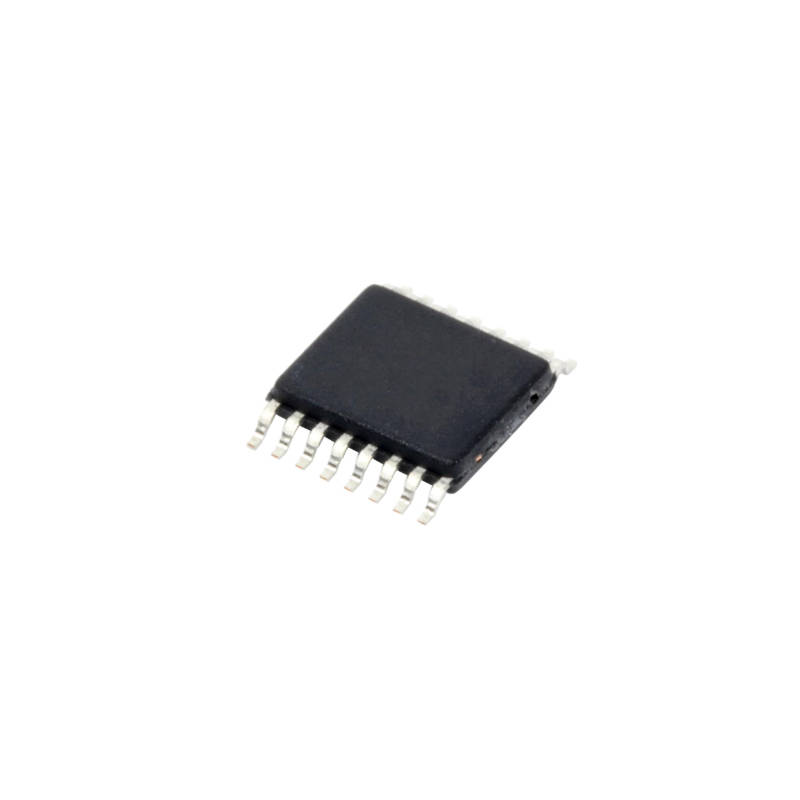

- 产品型号 ADM12914-1ARQZ-RL7
- 产品类型 电压监控器
- 品牌 Analog Devices
--- 数据手册 ---
--- 产品详情 ---
ADM12914-1ARQZ-RL7是ADI推出的工业级多通道电源监控复位芯片,主打四通道正负轨监控、超高阈值精度、灵活阈值可调核心优势。区别于常规单路/多路电源监控芯片,支持最多两路负电源、两路正电源同步监测,全温区保持±0.8%超高精度,搭配可编程复位延时与1V基准输出,适配多轨复杂电源系统故障监测、上电时序管控、设备异常保护场景,是工业设备、精密仪器多电源系统的优选监控器件。
同类型电源监控芯片核心差异对比
常规电源监控芯片 | ADM12914-1ARQZ-RL7 |
仅支持单路或多路正电源监控,无法识别负电源轨,适配复杂电源系统受限 | 支持四通道独立监控,可同时监测两路负电源、两路正电源,适配正负混合供电架构 |
全温区精度普遍±2%~±3%,电压阈值误差大,轻微电源波动无法精准识别 | 扩展温区下保持±0.8%超高阈值精度,精准捕捉微小电压异常,监测灵敏度极高 |
阈值固定不可调,仅能适配单一电压规格,通用性差、方案拓展性弱 | 四路UV/OV阈值均可独立编程调节,适配不同电压轨规格,兼容多场景电源方案 |
无基准电压输出,外围电压校准、采样电路需额外搭建,硬件繁琐 | 内置1V缓冲基准电压输出,可辅助外围电路校准,精简外围器件与设计成本 |
