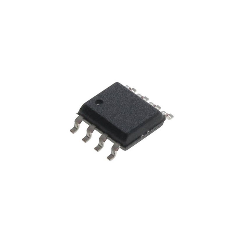

MAX5070BASA+T是ADI(原美信Maxim)高性能电流模式PWM开关控制器,主打超高开关频率、宽温高可靠、兼容主流器件核心优势。区别于传统常规PWM控制器,支持最高1MHz高频开关,适配高频小型化电源设计,拥有精准限流、可编程占空比与完善保护机制,引脚完美兼容UC2844,适配工业反激、升压、隔离电源场景,是小型化、高可靠开关电源的优选控制芯片。
