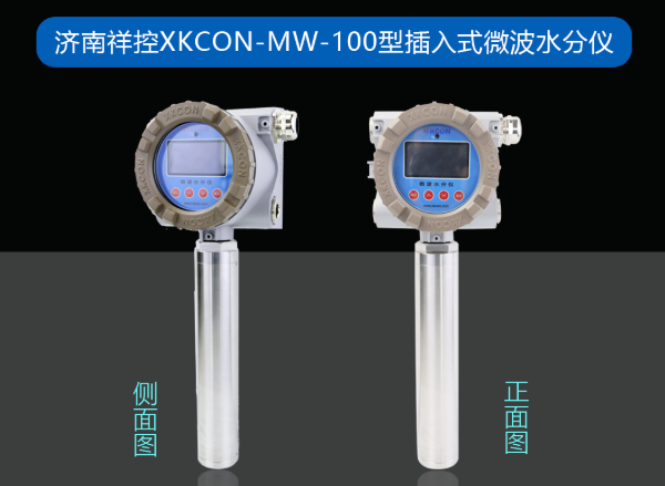

插入式微波水分仪-液体水分检测仪
型号: XKCON-MW-100
--- 产品参数 ---
  • 检测量程 0~80%,可定制
  • 检测精度 ±0.1~±0.3%
  • 温度检测 支持
  • 响应时间 1ms
  • 通信接口 RS485/4-20mA/4G/LORA,其它可定制
  • 工作温度 -40~+70℃
  • 工作湿度 ≤85%RH(无冷凝)
  • 防护等级 IP66
--- 产品详情 ---
        插入式微波水分仪(型号:XKCON-MW-100)是济南祥控生产的一款液体水分检测仪,可通过法兰连接安装在管道、反应釜等设备上,对其内的液体含水率进行在线检测、实时显示及结果输出。
一、工作原理
        采用高频微波传输感应技术,通过测量微波穿过混合介质后的相位变化和衰减程度,来精确计算混合物的含水率,具有快速响应、测量精度高等优势。
二、设备优势
        对含水率测量结果进行温度补偿,确保数据精准可靠;
        防粘油的表面处理工艺,确保仪器长期工作可靠和免维护运行;
        采用整机防爆设计,可用于易燃易爆场所;
        多种通讯和控制模式可选,支持各种工业通讯协议通讯端口及组网方式,支持数据远传;
        安装方便快捷,无前后直管段的要求,对流态流速不敏感。
三、设备应用
        原油含水率的在线监测;
        酮、醇、酯、酚、醛等有机化合物的水分检测;
        水相液体、各种浆体含水率的在线检测;
        其它腐蚀性极强的含水液体介质。
