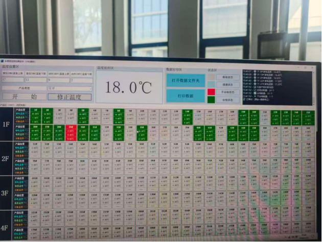

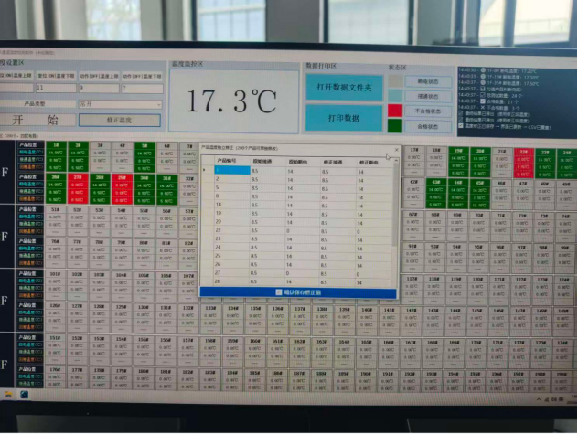

温度开关高低温筛选设备,是一台专门检测温控开关“在多少度动作、多少度复位”的设备。升温、降温、判定、记录整个过程自动化,您只需把产品放进去,等结果出来。
·动作温度 / 复位温度自动测:升温时自动捕捉开关断开(或闭合)的动作温度,降温时捕捉复位温度,回差一并算出,不必再靠手感和秒表。  → 对应困扰 1
·通断特性与寿命测试:在设定温度下反复升降温循环,验证触点通断是否可靠,评估耐久性与接触表现,为寿命指标提供依据。  → 对应困扰 5
·出厂质检与等级分选:按动作温度公差自动分选(如 ±0.2℃、±0.5℃、±1~3℃ 档),超差、不动作、误动作的产品当场剔除,并生成检测报告作为出厂合格依据。  → 对应困扰 2、4
·研发与型式试验:验证新设计温控器的温度响应特性,对比不同厂家、不同型号的性能差异,支撑产品定型。  → 对应困扰 6
·计量校准与量值溯源:配合标准铂电阻 / 热电偶进行量值溯源,满足 ISO、IEC、UL 等认证对温控器参数的检测要求。  → 对应困扰 6

产品形式
常开、常闭
9
通道数
50PCS/层*4层   其它通道数可定制
10
数据采集
动作温度、复位温度、回差温度
