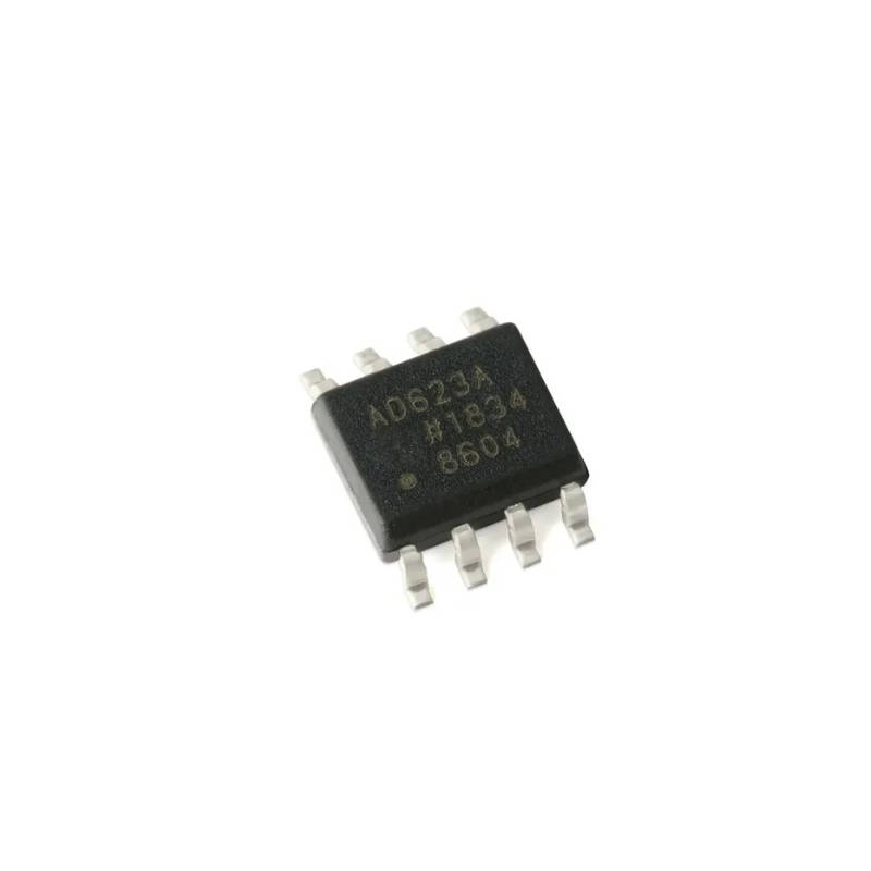

简介
AD623ARZ-R7 是亚德诺(ADI)推出 SOIC-8 封装通用仪表放大器,依托改良三运放架构,兼顾单 / 双电源适配、低功耗与高精度,是传感器、便携设备主流信号调理芯片。
电气层面,芯片供电兼容 2.7~12V 单电源、±2.5~±6V 双电源,静态电流最大仅 550μA,适配电池设备。增益通过单只外部电阻调节,覆盖 1~1000 倍,单位增益误差 0.10%,高增益不超过 0.35%。其噪声表现优异,1kHz 输入参考噪声 35nV/√Hz,低频干扰抑制能力突出,200Hz 内 CMRR 稳定最高可达 130dB,能有效滤除工频谐波。单电源工况下输入可低于地 150mV,搭配轨到轨输出,充分利用低压系统动态范围;带宽随增益变化,1 倍增益带宽 800kHz,千倍增益带宽 2kHz,满足不同速率采集需求。同时芯片内置输入钳位保护,工作温度区间覆盖 - 40℃至 85℃,工业环境可靠性充足。
该器件核心优势在于设计极简、适配性强,仅外接增益电阻即可完成配置,REF 引脚可灵活偏移输出直流电平,解决单电源双极性信号采集难题,无需复杂分立放大电路,大幅缩减 PCB 面积。凭借均衡性能,它落地于三大领域:一是便携医疗设备,用于心电、血压微弱生物电放大;二是工业测控,作为热电偶、称重应变桥前端;三是低功耗数据采集、无线传感节点等电池供电设备。
