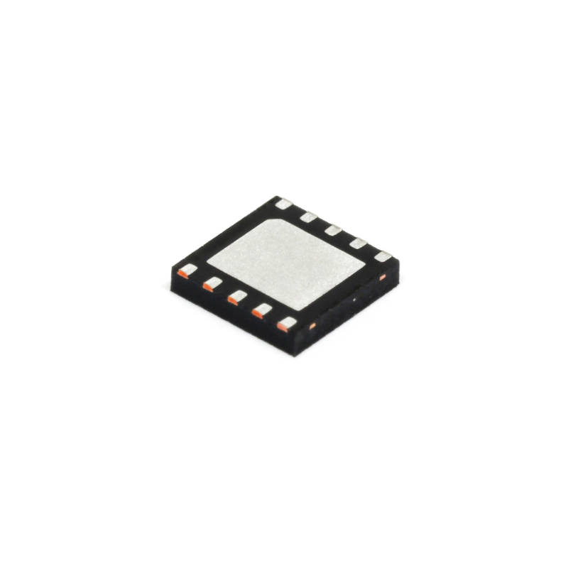

简介
ADP7156ACPZ-3.3-R7 是 ADI 推出的专用射频 LDO,采用 3mm×3mm 10 引脚 LFCSP 小型封装,固定输出 3.3V,适配 2.3~5.5V 输入,最大可持续输出 1.2A 电流,专为对电源噪声极度敏感的射频电路设计。
该器件核心优势为超低噪声与超高电源抑制能力。其 100Hz~100kHz 积分噪声仅 0.9μV rms,10kHz 至 1MHz 噪声频谱密度低至 1.7nV/√Hz;1kHz~100kHz 频段 PSRR 可达 80dB,1MHz 高频仍保持 60dB,能大幅衰减开关电源引入的纹波干扰,保障射频信号纯净度。电气精度表现稳定,轻载初始误差仅 ±0.6%,全温、全负载工况下整体误差控制在 ±1.5%,1.2A 满载压差典型 120mV,供电损耗更低。
功耗控制表现优异,空载静态电流 4mA,满载 7mA;使能脚拉低关断后漏电流仅 0.2μA,适合低功耗待机设备。内部集成多重保护:1.8A 限流、150℃热关断(15℃滞回恢复),搭配 2.2V 左右欠压锁定电路,避免低压异常输出;仅需 10μF 陶瓷输出电容即可稳定环路,外围搭配 1μF 旁路电容就能完成完整电路搭建,布线简洁。
电气特性
供电与输出:输入 2.3~5.5V,固定 3.3V 输出,最大负载 1.2A,满载压差典型 120mV。
电压精度:常温轻载精度 ±0.6%,全温全负载综合精度 ±1.5%。
低噪声:100Hz~100kHz 输出噪声 0.9μV rms,10kHz~1MHz 噪声密度 1.7nV/√Hz。
电源抑制:1kHz~100kHz PSRR 80dB,1MHz PSRR 60dB。
功耗电流:空载静态电流 4mA,满载 7mA;关断电流仅 0.2μA。
控制阈值:EN 开启 1.22V、关断 1.13V;UVLO 上升 2.22~2.29V、跌落 1.95~2.02V。
保护机制:输出限流 1.8A,150℃热关断,15℃温滞恢复。
