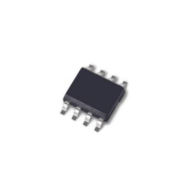

- 产品型号 NCV7692D10R2G
- 产品类型 LED控制器
- 品牌 onsemi

工作电压 4.5~18V,瞬态最高 50V,4V 欠压关断,19.5V/31.4V 过压限流
14V 供电下工作电流 3mA,待机 2.5mA,故障 1.8mA
FB 恒流基准典型 152mV,低于 76mV 判定 LED 开路
BASE 输出驱动 16~30mA,用于驱动外部 NPN 管
PWM 输入高 2.2V、低 0.7V,带 0.35V 抗干扰迟滞
SC 短路检测压差 2V,短路消隐 23μs、开路消隐 42μs
NTC 补偿输入 0.4~2.1V,220mV 开启温度降流功能
结温范围 - 40~150℃,HBM ESD≥4kV,SOIC8 热阻 179℃/W
