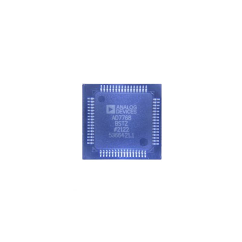

简介
AD7768BSTZ 是 ADI 推出的 8 通道 24 位 Σ-Δ 同步采样 ADC,专为交直流高精度同步测量设计,芯片每路通道独立搭载调制器与数字滤波器,彻底消除通道时序偏差,兼顾高速采集与低功耗场景需求。
电气性能上,芯片设有三档可调工作模式:高速模式 256kSPS 采样、110.8kHz 带宽,单通道功耗 51.5mW;中速 128kSPS/55.4kHz,单通道 27.5mW;低功耗 32kSPS/13.8kHz,仅 9.375mW。器件动态范围典型 108dB,THD 低至 - 120dB,线性误差仅 ±2ppm FSR,失调、增益误差极小,交直流共模抑制均达 95dB,抗干扰能力突出。硬件集成宽带、Sinc5 两种可编程滤波器,6 档抽取率自由切换,模拟输入与参考端自带预充电缓冲,大幅降低前端驱动负载;供电兼容 5V 模拟轨、1.8~3.3V 数字 IO,工业宽温区间 - 40℃~+105℃稳定工作。
核心优势在于灵活可配置架构,支持硬件引脚直控与 SPI 寄存器精细化配置,闲置通道可单独关断省电;内置多片同步、菊花链级联、CRC 校验功能,多路采集系统拓展便捷,无需额外同步电路。依托优异指标,该芯片广泛用于三相电能质量分析仪、设备振动监测、USB 高速 DAQ、音频测试设备,同时适配 EEG/ECG 医疗信号采集、声呐探测等精密多通道测量设备。
电气特性
通道与采样:8 通道 24 位同步 Σ-Δ ADC,分三档模式,最高 256kSPS、110.8kHz 带宽,单通道功耗 9.375~51.5mW。
动态性能:典型动态范围 108dB,Sinc5 滤波器 SNR 最高 111dB,THD 典型 - 120dB,SFDR 128dBc。
直流精度:INL 典型 ±2ppm,失调 ±50μV,增益误差 ±30ppm,温漂极低。
供电范围:AVDD1 4.5~5.5V、AVDD2 2.0~5.5V,IOVDD 支持 1.8V/2.5~3.3V 两种电平。
滤波配置:每通道可选宽带低纹波或 Sinc5 低延迟滤波,抽取率 6 档可调。
抗干扰能力:交直流 CMRR 95dB,AVDD2 直流电源抑制达 118dB,通道串扰 - 120dB。
模拟输入:差分输入 ±VREF,外部参考 1~5V,自带输入 / 参考预充电缓冲。
工作温度:工业宽温 - 40℃~+105℃,休眠模式整机功耗仅 1.8~4mW。
