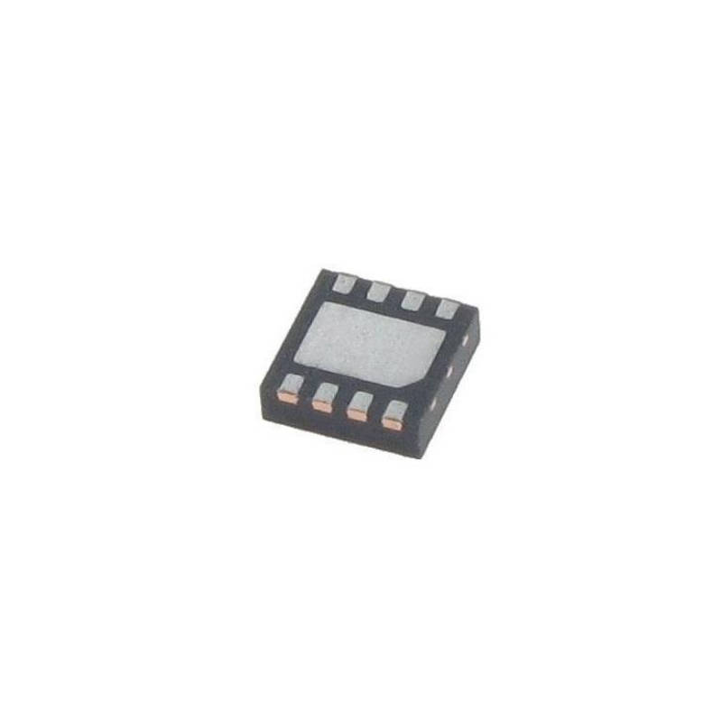

简介
ADP7102ACPZ-R7 是 ADI 推出可调型 CMOS 低压差线性稳压器,采用 3×3mm 8 引脚 LFCSP 封装,面向高压、低噪声精密供电场景,性能稳定可靠。
电气性能上,该芯片输入电压覆盖 3.3V~20V,最大输出 300mA 满载电流;满载压差仅 200mV,能效表现优异。内部 1.22V 精密基准,搭配外置分压电阻可实现 1.22V 至输入减压差区间任意调压,全温、全负载区间输出误差控制在 - 2%~+1%。噪声与纹波抑制是核心优势,固定版本噪声仅 15μV rms,可调电路增加降噪元件后噪声大幅降低,10kHz 处电源抑制比可达 60dB 以上,能滤除电源高频干扰。芯片功耗控制优秀,300mA 负载静态电流 750μA,关断模式电流仅 40μA,适配低功耗设备。
功能集成度高,搭载可编程 UVLO 欠压锁定、PG 电源状态开漏指示,可实现多电源时序管控;同时内置多重防护:折返限流、150℃热关断、反向电流保护,输出电压高于输入时阻断倒灌,避免器件损坏。电路设计门槛低,仅需 1μF X5R/X7R 陶瓷电容即可稳定工作,无需大容量储能元件,精简 PCB 面积。
该器件多用于噪声敏感电路供电,如 ADC、DAC、精密运放、锁相环,同时覆盖工业仪表、医疗设备、通信基础设施等高压输入场景。LFCSP 底部裸焊盘接地,热阻低、散热能力强,狭小电路板也能长期满载运行,工作温度区间 - 40℃~125℃,环境适配范围广。
电气特性
输入电压工作区间 3.3V~20V,最大持续输出电流 300mA,满载压差典型 200mV。
可调版本基准电压 1.22V,输出电压可设置在 1.22V 至输入减压差之间,全温基准误差仅 ±0.032V。
固定输出噪声典型 15μV rms,可调原生噪声 30~65μV rms,10kHz 下电源抑制比可达 60dB 以上。
10V 输入、300mA 满载时静态地电流典型 750μA,关断状态电流仅 40μA。
内置反向电流防护,输出电压高于输入时反向漏电流典型 0.3μA,不会倒灌损坏前级。
具备可编程 UVLO 使能功能,内部基准阈值 1.22V,搭配分压电阻可自定义上电启动电压。
PG 为开漏电源正常指示,输出低于标称 90% 时拉低,上升至 93.5% 恢复高电平,用于电源监控。
集成限流与热保护,限流区间 450~750mA,结温 150℃关断、降温至 135℃自动恢复。
