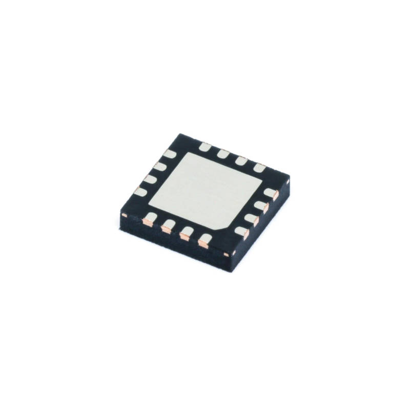

简介
ADA4945-1ACPZ-R7 是 ADI 采用 SiGe 工艺打造的全差分 ADC 驱动放大器,专为高精度采集链路设计,3mm×3mm 小型 16 引脚 LFCSP 封装,工作温域覆盖 - 40℃至 125℃,兼顾高速性能与低功耗需求。
该芯片最大特色为双功率可选模式:MODE 引脚接正电源进入全速模式,静态电流 4mA、单位增益带宽 145MHz,18 位信号建立仅 100ns;接负电源切换低功耗模式,静态电流降至 1.4MHz,带宽 80MHz,适配便携设备省电设计,关断引脚启用后静态电流仅 60~70μA。电气精度表现突出,20~85℃区间失调温漂典型 ±0.1μV/℃,全温最大失调电压 115μV,1kHz 下二次、三次谐波失真分别达 - 133dBc、-140dBc,全速输入噪声仅 2.0nV/√Hz,微弱信号放大无明显失真干扰。硬件配套完善,3~10V 宽电压供电,输入共模范围可达\(-V_S\)~\(+V_S-1.3\)V,轨到轨输出搭配可调钳位电路,可直接保护 ADC 芯片;VOCM 引脚能自由设置输出中点电压,兼容各类差分模数转换器。
实际应用场景十分清晰,主要用于 16/18 位 SAR、Σ-Δ、PulSAR 型 ADC 驱动,同时可实现单端信号转差分、差分缓冲,广泛落地医疗成像、工业过程控制、便携式测量设备等高精度信号采集场景。
电气特性
供电 3~10V,分 4mA 全速 / 1.4 低功耗双模式,关断仅 60~70μA
全速带宽 145MHz、18bit 建立 100ns,低功耗带宽 80MHz、建立 300ns
失调温漂典型 ±0.1μV/℃,全温最大失调 ±115μV
全速输入噪声 2.0nV/√Hz,低频总噪声 35nV rms
1kHz 谐波 HD2=-133dBc、HD3=-140dBc,失真极低
输入共模覆盖\(-V_S\)~\(+V_S-1.3\)V,输入电容 1pF
轨到轨输出,全速短路电流 170mA,驱动能力强
带可调输出钳位与 VOCM 共模控制,支持芯片关断
