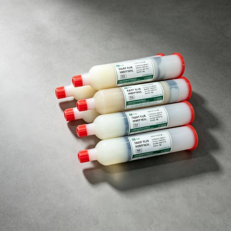

甲酸回流专用助焊剂
型号&概述
型号:Formex 501
Formex 501是一款针对甲酸回流环境的粘性助焊膏,通常搭配预成型焊片使用,能防止芯片及焊片的位移。特殊设计的配方体系,使Formex 501对界面有良好的吸附力,同时也不会影响甲酸对焊料及金属母材表面氧化层的的还原。
Formex 501不含有任何卤素,在回流过程中完全挥发,不会对产品和设备产生腐蚀,亦不会对后道打线、底填或塑封产生不利影响。
性能特点
☆  甲酸回流后几乎没有残留
☆  良好的粘性和界面吸附能力
☆  与其它塑封或填充材质兼容
☆  不含卤素
☆  焊接空洞低
☆  适合SnAgCu和SnSb合金
☆  可使用与常规焊片工艺(甲酸回流)相同的温度曲线
适配工艺
甲酸回流、IGBT模块、Die Attach

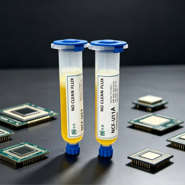

极低残留免洗助焊剂
型号&概述
型号:NCF-U11A
NCF-U11A助焊剂是一款无卤素极低残留免洗型助焊剂,可应用于植球(Ball Mount)、倒装芯片(Flip Chip)及热压键合(TCB)工艺。其未添加任何形式的卤素,具有良好的润湿性和焊接活性,可确保界面结合强度与焊接可靠性。
NCF-U11A的残留物极低(<5%)且无腐蚀性。同时,这些微量残留物能与底部填充料良好结合,在可靠性测试中,不会引起分层等不良。
NCF-U11A具有高黏附力,能减少回流中的锡球移位,提高Fine-Pitch植球良率,同时其优良的流变性能,可保证稳定的助焊剂涂敷量。
性能特点
☆  润湿性好,空洞率低(对高可靠性至关重要)
☆  高黏附力,高良率
☆  性质温和,助焊剂残留物少
☆  长期储存稳定性
☆  兼容多种合金焊料(SnAgCu、SnPb和SnAg等)
☆  适用于氮气回流
☆  完全不添加卤素
适配工艺
先进封装、 flip-chip 、Ball Mount、2.5D & 3D

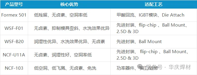

【五款产品快速选型对照表】
从普通插件、功率 Pin 针贴片,到真空甲酸先进封装,五款专用助焊剂覆盖电子制造全链条,一站式改善虚焊、空洞、残留、堵设备等量产痛点。
