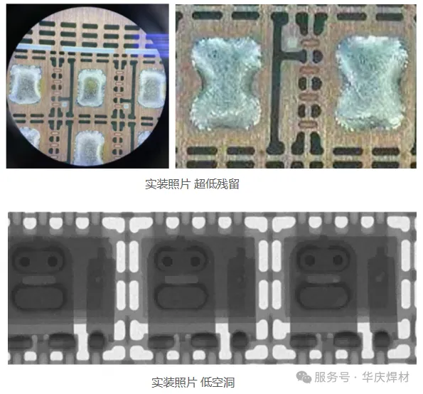

低残留锡膏王牌—CS951
CS951 是一款极具特色的低残留粘晶高温焊膏,其焊接后的残留物只有焊膏重量的 0.4%(或助焊剂重量的 4%)。作为对比,常规粘晶焊膏的残留物为助焊剂重量的 30-40%,因此 CS951 极致的超低残留使其能在部分封装产品上实现真正的免清洗。
在实现超低残留的同时,CS951 又具有极好的焊接性能,焊接空洞极少,对于各种金属界面均有非常优异的表现。
此外,CS951 的残留物与环氧塑封料有良好的适配性,基板与残留物及残留物与塑封料间不会出现分层现象。
核心优势:
☆ 超低残留
☆ 超低空洞
☆ 对银、铜、镍、金等界面均有良好的润湿性
☆ 不含任何卤素
☆ 工艺窗口宽,适合多种工作曲线
☆ 不会与环氧塑封料分层
☆ 无腐蚀和变色
☆ 氮气环境下性能最佳

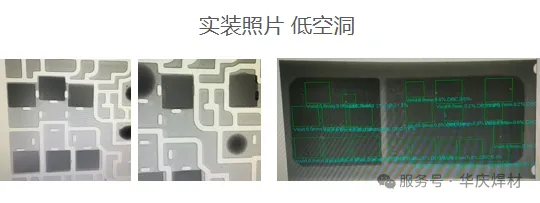

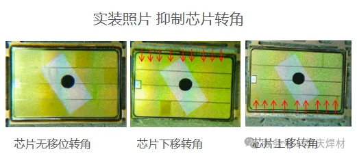

无铅锡膏VR10专为真空焊接工艺设计。真空焊接能大幅减少焊接空洞的产生,从而提高产品可靠性, 对于散热组件、功率器件、DBC焊接等具有重要意义。
 VR10的活性适中,焊后残留易清洗,器件不变色等特点使之非常适合半导体封装,尤其是功率器件如 IGBT的大尺寸芯片、DBC及散热基板间的焊接。由VR10封装的产品空洞率可小于1%,焊接界面均匀 平整,极少溅射和锡珠。
VR10回流后的残留物能使用通常的溶剂型清洗剂如碳氢、卤代烃等轻易去除,清洗后无论芯片、DBC和 散热基板上都不会有变色、腐蚀或水迹样残痕。VR10不含任何卤素,清洗后的残留离子浓度极低,从而 进一步保证了器件的可靠性。
VR10独特的配方设计还能有效抑制芯片或DBC移位,即使在预弯曲弧度较大的散热基板上,也能保证 DBC不发生移位,提高焊接良率。

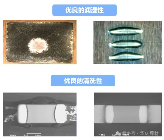

WS810是一款针对高密度、微小器件焊接设计的水洗无铅锡膏,具有极好的焊接活性,对01005及其它 微小器件均有良好的焊接效果,能克服细小焊接常有的葡萄珠、不润湿、虚焊等缺陷。WS810还具有极好的抗热坍塌性,因此防止细小间距焊接桥连问题的能力也相当出色。
WS810在拥有卓越焊接能力的同时亦有着很好的应用稳定性,正常使用条件下连续使用12小时焊接 性能也不会明显退化,即使在恶劣使用环境中亦能保持良好的印刷和焊接性能。
WS810的回流窗口宽,能适应多种回流曲线,从而保证不同吸热部位的焊点都能获得良好、一致的焊接 效果,尤其对于大尺寸部件的焊接具有重要意义。

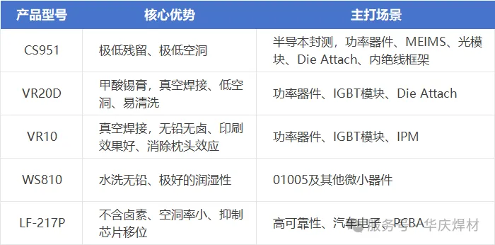

【五款产品快速选型对照表】
不用盲目试膏、不用高价囤进口料!
无论你是大批量常规量产、精密超细贴片、车规高端严苛生产,这五款明星焊锡膏均可精准匹配,一站式解决所有焊接难题。
私信/评论留言【选型+试样】,获取专属产线适配方案+免费/优惠样品!
