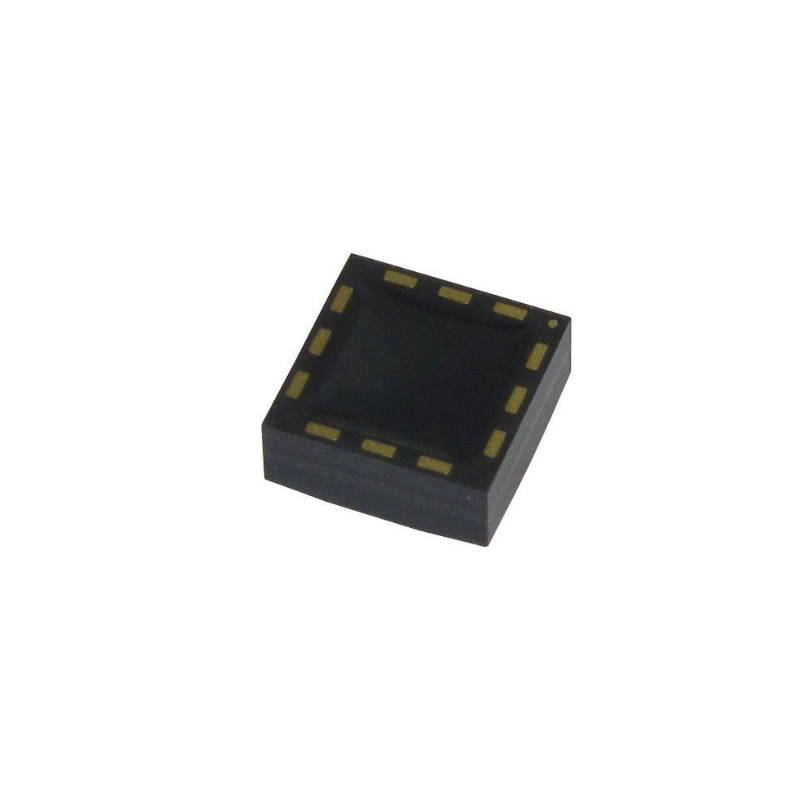

型号介绍
ADXL367BCCZ-RL7 是一款超低功耗三轴数字 MEMS 加速度计,该芯片支持 1.1V 至 3.6V 宽电压输入,主供电引脚 Vs 与数字 IO 供电 VDDIO 共用这一电压区间,可直接匹配单颗纽扣锂电池,内部集成稳压电路,电源抑制比(PSRR)表现优异,100Hz~1kHz 频段典型值为 - 59dB,能有效抑制电源纹波干扰;器件极限电压为 - 0.3V~4.0V,超出范围会造成永久损坏。整机功耗分层设计清晰,在 2V 供电、100Hz 输出速率(ODR)标准测试条件下,常规连续测量模式典型电流仅 0.89μA,切换至低噪声模式电流提升至 1.77μA;专为运动巡检设计的唤醒模式功耗低至 180nA,仅做间歇采样判断有无动作;完全停止采样的待机模式静态电流仅 40nA,且待机状态下寄存器配置、未处理中断信号都会完整保留。额外功能的功耗增量极低,开启单击、双击检测仅增加 35nA 电流,启用板载外部 ADC 仅增加 50nA,不会大幅拉高整机功耗。
主要特性
正常测量:0.89 μA
低噪声模式:1.77 μA
运动唤醒:180 nA
待机:40 nA
单击检测额外耗电:35 nA
