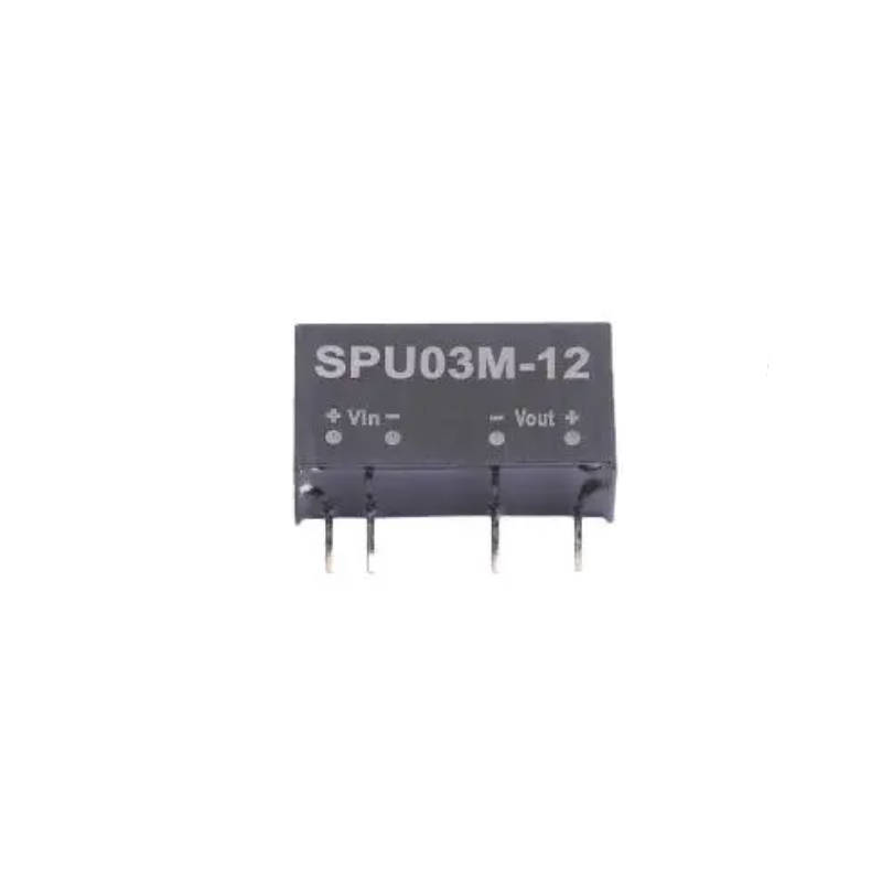

- 产品型号 SPU03M-12
- 产品类型 电源模块
- 品牌 MEAN WELL
--- 数据手册 ---
--- 产品详情 ---
型号介绍
SPU03M-12 是一款单列直插式非稳压隔离 DC-DC 电源模块,它采采用内部 SMD 贴片工艺,搭配不导电绝缘塑料外壳,依靠自然空气对流散热,无需额外加装散热片;封装为单列直插 SIP 通孔结构,整机尺寸 19.6×7.5×10.2mm,单颗重量仅 2.9g,体积小巧,适配紧凑型 PCB 布局,引脚尺寸公差严格控制在 ±0.05mm,标准化引脚排布方便批量焊接生产。可靠性层面,出厂全部经过 100% 满载老化测试,同时通过 10~500Hz、2G 加速度三轴振动测试,可适应震动工况;温度工作区间为 - 40℃至 75℃,75℃以内可 100% 满载运行,75℃至 100℃区间负载线性降额,100℃环境下无法带载使用,原厂提供 2 年整机质保,整体成本低廉、长期运行稳定性突出。
主要特性
功率:3W 非稳压隔离 DC-DC
输入:24V 机型,空载电流 30mA
输出:12V,工作电流 25~250mA,典型效率 83%~86%
隔离耐压:3000VDC 输入输出隔离
电路配置:内置 EMI 滤波
保护:瞬时短路保护,建议外接保险丝
温漂:0~50℃温漂 ±0.03%/℃
