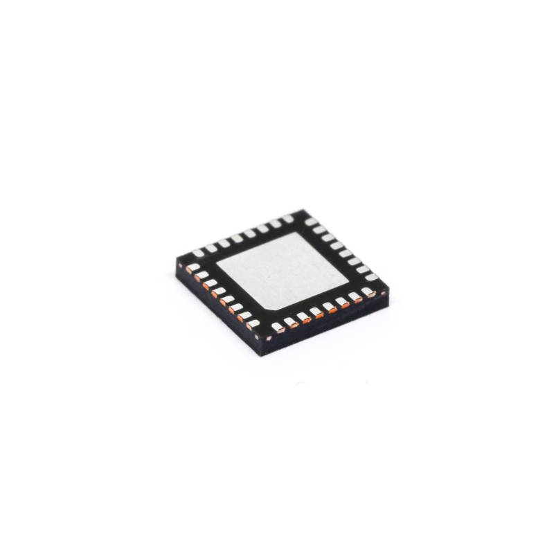

型号介绍
ADE9153AACPZ 是一款单相自动校准电能计量IC,它采用单电源供电方案,额定工作电压 3.3V,允许电压浮动区间 2.97V~3.63V,适配工业与民用嵌入式设备常规电源设计。正常工作工况下典型功耗 9.3mA,硬件复位状态下电流仅 8.5μA,兼顾持续采样与低功耗待机需求。内部集成三路独立高性能 ADC,最高信噪比可达 90dB,最低不低于 88dB,搭配独立可编程增益放大通道:A 电流通道面向锰铜分流采样,增益档位为 16、24、32、38.4 倍;B 电流通道适配零线电流互感器,增益仅 1/2/4 三档,电压通道采用固定前端分压采集电路,差分输入 ±0.5V。芯片内置 1.25V 内部电压基准,也支持外接高精度 1.25V 基准源,同时集成片载温度传感器,测温精度 ±5℃,工作温度覆盖 - 40℃至 + 85℃完整工业温区,户外、工业设备均可稳定运行。通信硬件同时复用 SPI 与 UART 两套接口,上电通过 SS、SCLK 引脚电平锁定通信模式,仅硬件复位才可切换;SPI 最高时钟 10MHz,支持突发读取与 16 位 CRC 校验保障数据可靠,UART 默认 4800 波特,可寄存器切换至 115200 波特,适配隔离光耦低成本通信方案。硬件层面还集成多路片内 LDO,分别输出 1.9V 模拟电源、1.7V 数字电源、2.5V 参考电源,减少外部稳压元件,降低整机物料数量。
主要特性
内置 1.25V 片内基准,也支持外部高精度 1.25V 基准输入;
片载温度传感器,测温精度 ±5℃,0.3℃读数步长;
工业级工作温区:-40℃ ~ +85℃;
功耗:正常工作典型 9.3mA,复位状态仅 8.5μA;
封装:32 引脚 5×5mm LFCSP
