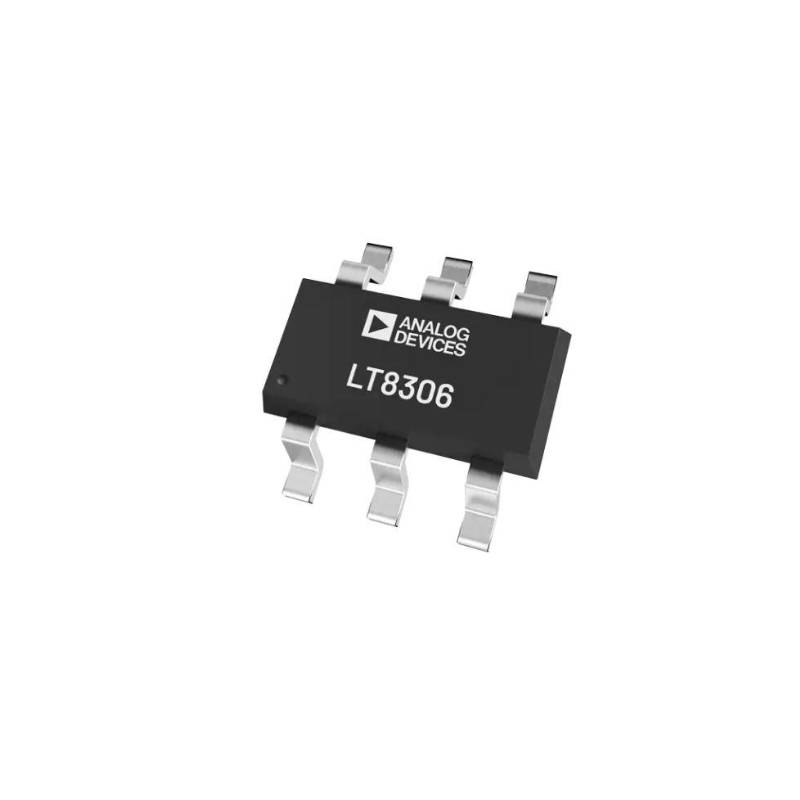

型号介绍
LT8306RS6#TRMPBF 是一款微功耗隔离反激控制器,它拥有 4.5V~60V 超宽输入电压区间,能够兼容车载 9~36V、工业 7~18V、高压工控 18~36V 等多种直流母线。器件静态功耗表现十分突出,轻载休眠模式下典型静态电流仅 120μA,正常有源开关工作时为 390μA;若将 EN/UVLO 引脚拉至 0.2V 以下关断整机,输入总电流可控制在 2μA 以内,非常适合长期待机的辅助电源设备。芯片内置 8V 稳定栅极驱动,直接驱动外置 N 沟道功率 MOSFET,在 3.3nF 栅极负载条件下,栅极上升时间 60ns、下降时间 30ns,驱动速度充足;开关频率被内部限制在 10kHz~400kHz 区间,10kHz 最低频率是保障输出电压精准采样的基础,也决定了芯片典型最小负载仅为满载的 0.5%;同时设置 200ns 最小开通时间、630ns 最小采样退磁窗口,规避开通电流尖峰误限流、采样电压失真问题。
主要特性
1. 无光耦 / 无辅助绕组原边反馈,规避光耦老化、非线性、温漂问题;
2. 单电阻 RFB 设定输出电压,外围元件极少;
3. 重载边界导通模式(CRM)+ 轻载低纹波 Burst Mode 双模,全负载区间高效;
4. 极低静态电流:休眠 120μA、有源 390μA,适合低功耗待机设备;
5. 内置 8V 栅极驱动,直接驱动外置 N 沟道 MOS 管;
6. 完整保护:UVLO 欠压锁定、逐周期限流、输出短路保护、过热保护。
