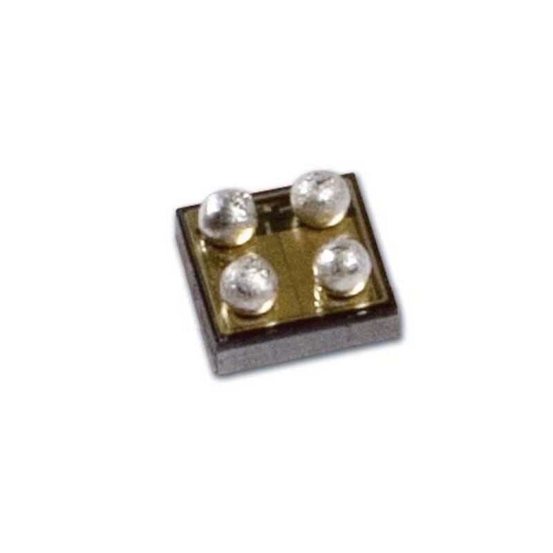

型号介绍
ADP150ACBZ-3.3-R7 是一款低压差线性稳压器, 它采用 4 球晶圆级芯片封装,外形尺寸仅 0.8mm×0.8mm,焊球间距 0.4mm,是同规格 LDO 里占用 PCB 面积极小的型号,卷带包装规格为 3000 片 / 盘,型号末尾 Z 标识符合 RoHS 环保标准,无车载 AEC-Q100 认证,仅面向消费类便携设备使用。它内部由基准源、误差放大器、PMOS 功率管、多路保护逻辑与使能控制单元构成,仅需 4 个功能焊球完成接线:A1 为输入 VIN、A2 为 3.3V 稳压输出 VOUT、B1 为逻辑使能 EN、B2 为公共地 GND,外围最简电路仅需输入、输出各一颗 1μF 陶瓷电容即可稳定工作,无需传统低噪声 LDO 必备的 0.1μF 降噪旁路电容,这也是它最核心的设计亮点之一。
主要特性
1. 输入电压范围:**2.2V ~ 5.5V**;
2. 最大持续输出电流:150mA;限流阈值典型 260mA(短路保护);
3. 压差电压:150mA 满载典型 105mV,10mA 轻载仅 10mV,低压差提升电池续航;
4. 静态电流(IGND):空载仅 10μA;满载 150mA 时典型 220μA;
5. 关断电流(EN 拉低):典型 0.2μA,深度休眠极低功耗;
6. 欠压锁定 UVLO:输入上升 1.96V 开启,下降 1.86V 关断,滞回 115mV,上电输出可控。
