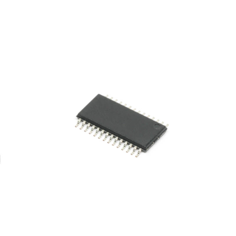

型号介绍
AD9215BRUZRL7-105 是一款10 位单通道高速流水线模数转换器,它采用模拟单电源独立供电 + 数字驱动分离供电双电源架构,模拟电源 AVDD 额定 3V,允许工作区间 2.7V~3.3V;数字驱动电源 DRV 独立设计,支持 2.25V~3.6V 电压,可直接匹配 2.5V、3.3V 标准 FPGA、MCU 逻辑电平,无需额外电平转换电路。功耗表现是它核心电气优势之一,全速 105MSPS 运行时 ADC 内核功耗仅 120mW;芯片搭载 PDWN 关断引脚,拉高即可进入待机模式,静态待机功耗仅 1mW,适合电池供电类设备降低能耗。电源设计配套明确要求 AVDD、DRVDD 引脚分别并联 0.1μF 高频陶瓷电容与 10μF 大容量钽电容完成去耦,抑制开关电源带来的噪声干扰。
主要特性
分辨率固定 10bit(1024 个编码);全温保证无失码;
失调误差 ±1.5% FSR,增益误差 ±4% FSR;
基准温漂:230ppm/℃;输入参考噪声:VREF=1V 时 0.4LSB rms;
电源抑制 PSRR±0.1% FSR;模拟输入电容单端 7pF。
SNR:低频 2.4MHz 典型 58.5dB,奈奎斯特点 58dB,100MHz 高频仍 57.7dB;
SINAD 与 ENOB 对应:最高 9.6 有效位;
谐波抑制:2/3 次谐波最差 - 78dBc,其余杂波 - 77dBc 以下;
模拟带宽固定 300MHz,满足射频中频采样需求。
