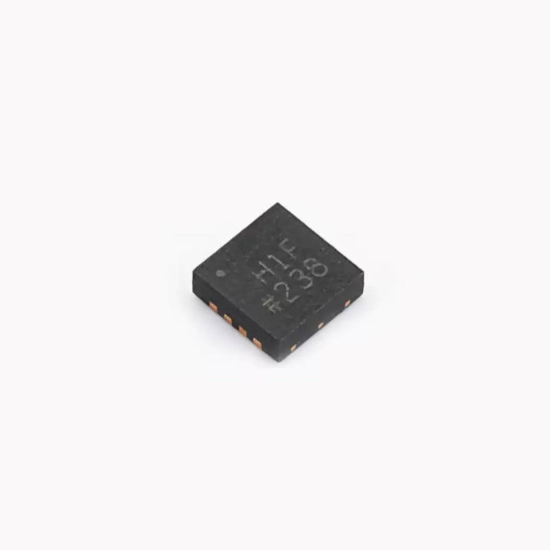

型号介绍
ADA4817-1ACPZ-R7 是一款高速运算放大器,它具备同类高速 FET 运放稀缺的低噪声、微偏置电流优势。100kHz 频点下,输入电压噪声仅 4nV/√Hz,输入电流噪声低至 2.5fA/√Hz;输入偏置电流典型值仅 2pA,全温区间最大仅 135pA,搭配 1.3pF 共模输入电容、0.1pF 差分输入电容、500GΩ 超高输入阻抗,大幅削弱高阻抗信号源带来的噪声增益抬升问题。直流精度方面,LFCSP 封装输入失调电压典型 0.4mV,全温最大值 4mV,失调电压温漂典型 10μV/℃,低频共模抑制比、电源抑制比均可达 72~90dB,10MHz、2Vpp、1kΩ 负载工况下二次、三次谐波失真低至 - 90dBc 以下,在高频信号放大过程中杂散干扰极低,保障信号纯净度。
主要特性
-3dB 带宽:1050 MHz(RL=100Ω,单位增益稳定)
增益带宽积 ≥410 MHz
压摆率:870 V/μs
0.1% 建立时间:仅 9 ns
0.1dB 平坦带宽:200 MHz;全功率带宽 60 MHz
线性输出驱动电流:40 mA,可驱动低阻负载
