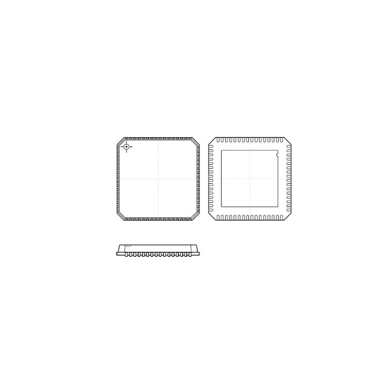

型号介绍
AD8335ACPZ-REEL7 是一款四通道低噪声可变增益放大器,它采用单 5V 电源供电,内部四条信号通道结构完全一致,单通道信号链路分为前置放大级、R-2R 阶梯衰减器、可选输出放大级三部分。前置放大器 PrA 固定提供 18.06dB(×8)单端转差分增益,原生适配各类单端传感器输入,输入最大信号幅值限制 625mV 峰峰值;PrA 自身典型输入电压噪声 1.2nV/√Hz,搭配后端 VGA 后,全链路折合输入电压噪声典型值 1.3nV/√Hz,输入电流噪声 2.4pA/√Hz,当源阻抗与输入阻抗匹配为 50Ω 时,噪声系数 NF 典型 7dB,在 20MHz 噪声带宽条件下输入信噪比可达 92dB,微弱信号采集能力突出。
主要特性
通道分组使能:CH1/CH2 由 EN12 控制,CH3/CH4 由 EN34 控制;
PrA 独立关断引脚 SPxx,可仅使用 VGA 降低功耗;
HLxx 分组切换高低增益,匹配 12bit/10bit ADC 动态范围;
每通道独立 VGN 增益控制电压,多通道可同步 / 独立调节;
内置共模电压基准 VCM,输出共模自动锁定 Vs/2;
全差分链路抑制偶次谐波,输出直接驱动差分 ADC;
裸焊盘必须接地,优化散热、噪声与机械强度。
