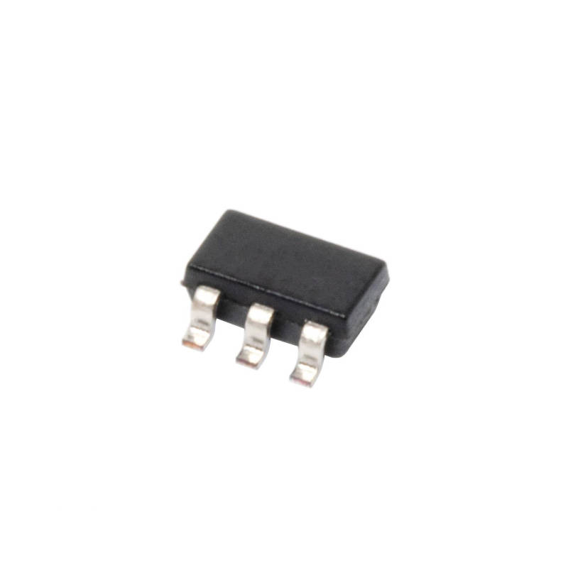

ADR3450ARJZ-R7 是一款微功耗、高精度 5V 串联基准电压源,它采用 6 引脚 SOT-23(RJ-6)小型贴片封装,热阻 θJA=230℃/W,存储温度区间 - 65℃~+125℃,最高结温 150℃,属于工业级宽温器件,同时为静电敏感器件,生产焊接必须配套防静电操作。引脚采用四线 Force/Sense 开尔文架构,1 脚 GND FORCE、6 脚 VOUT FORCE 承载功率电流,2 脚 GND SENSE、5 脚 VOUT SENSE 为高阻检测端,设计时可将检测引脚直接连接负载采样点,消除 PCB 走线 IR 压降带来的测量误差;若设备走线短、压降可忽略,也可将 FORCE 与 SENSE 对应引脚短接,简化为常规三端基准使用。硬件电路设计规范要求输入并联 0.1μF 陶瓷电容滤波,输出必须焊接至少 0.1μF 低 ESR 陶瓷电容保障稳定性,并联大容量电容可改善负载瞬态响应,但会延长芯片上电建立时间,ADR3450 上电稳定时间典型 900μs。
