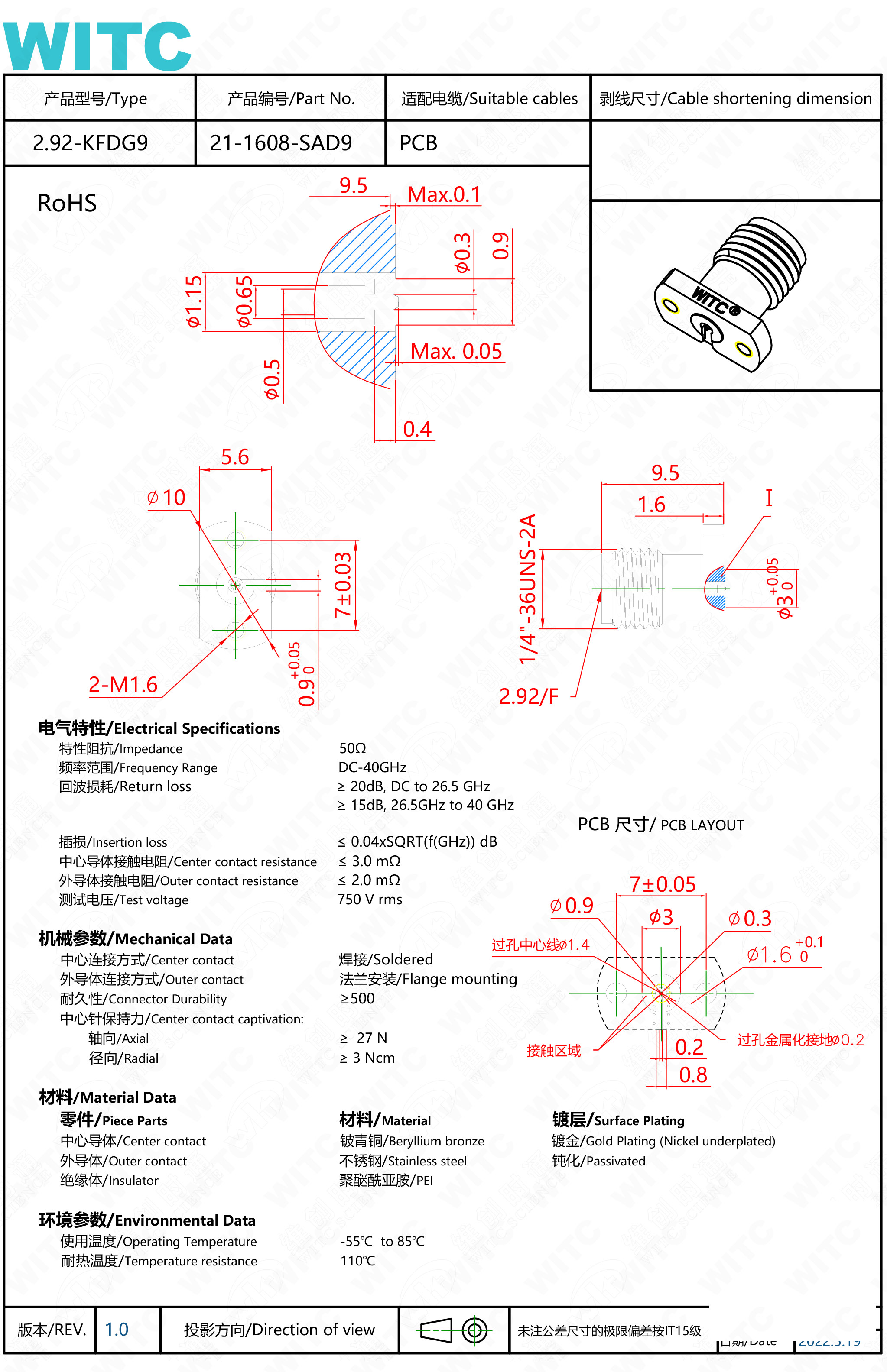

2.92mm母头射频连接器DC-40G接头适配PCB板卡焊接,数据手册中的规格图附有每个产品对应的实物图,以及产品详情码
