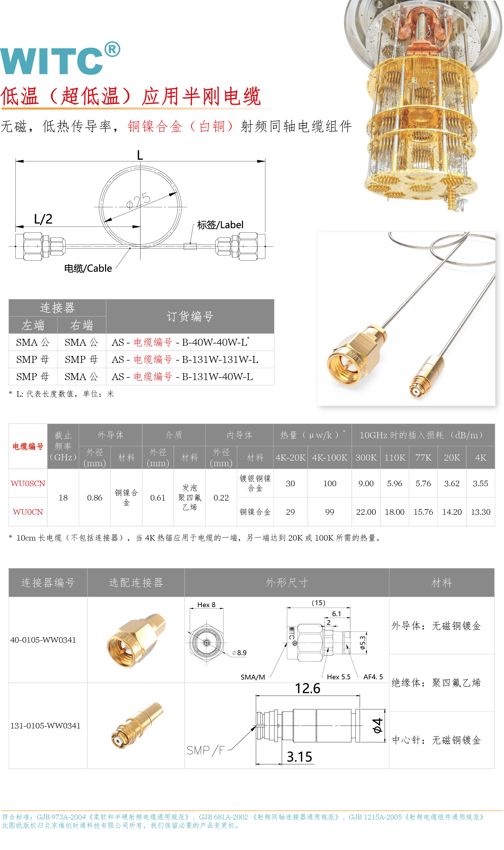

--- 产品参数 ---
- 电缆型号 WU0SCN/WU1SS
- WU0SCN外导体 Cupronickel铜镍合金-白铜
- WU1SS外导体 SUS304不锈钢
- WU0SCN内导体 镀银铜镍合金-镀银白铜
- WU1SS内导体 SUS304不锈钢
- WU0最小弯曲半径 3.2
- WU1最小弯曲半径 4.2
- 使用温度范围 ≤+125℃
- 电缆的截止频率 DC-40GHz
- 电缆组件整体截止频率 要看连接头DC值到多少
- 特性阻抗 50Ω
