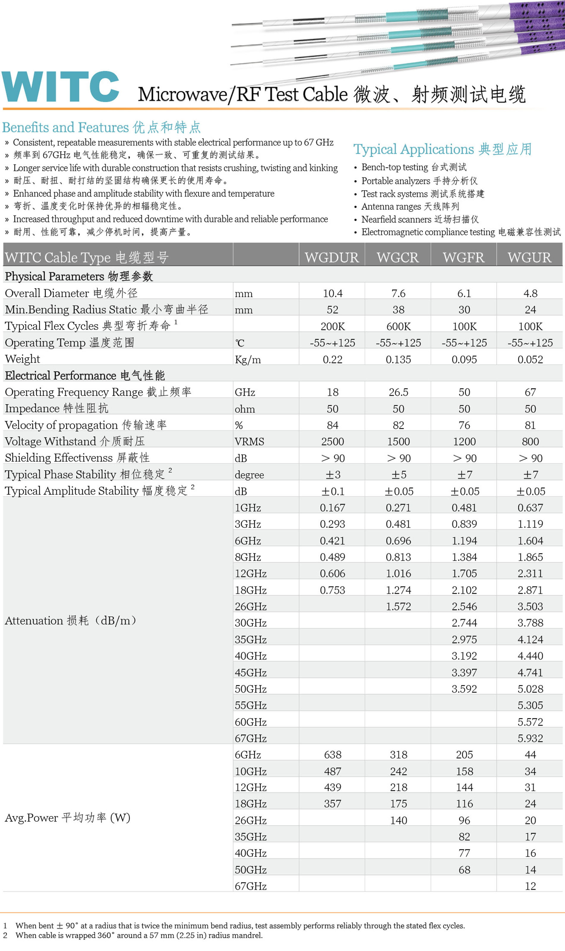

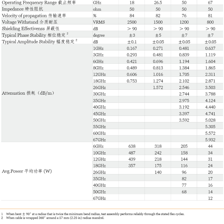

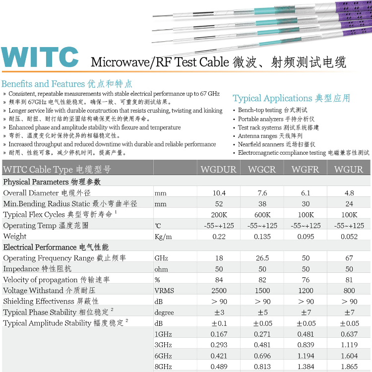

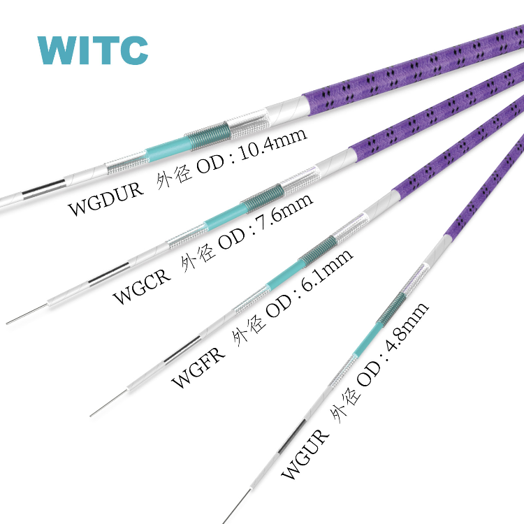

--- 产品参数 ---
- 特别阻抗 50Ω
- 频率范围 DC-18G/26.5G/40G/50GHz
- 传输速率(%) 76/81/82
- 介质耐压 800/1200/1500
- 屏蔽性 >90
- 相位稳定 ±5/±7
- 幅度稳定 ±0.05
- 典型弯折寿命 100K/600K
- 最小弯曲半径 WGUR-24/WGFR-30/WGCR-38
- 温度范围 -55℃ ~ +125℃
- 典型应用1 台式测试/手持分析仪/测试系统搭建
- 典型应用2 天线阵列/近场扫描仪/电磁兼容性测试
--- 数据手册 ---
--- 产品详情 ---

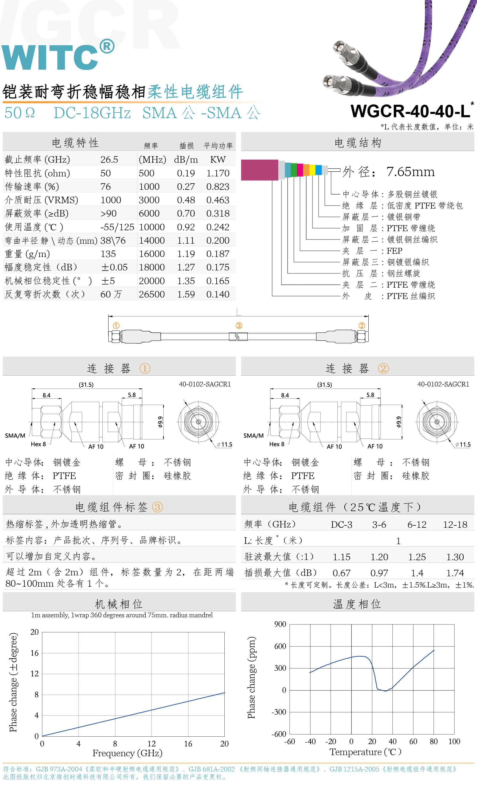

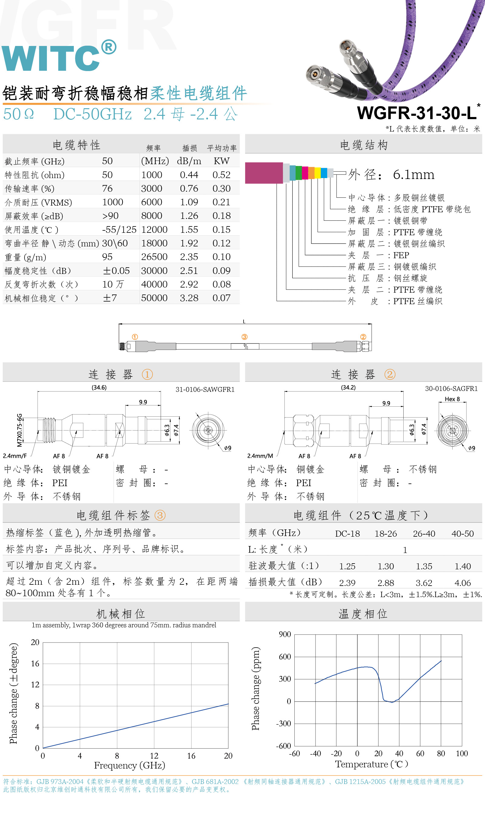

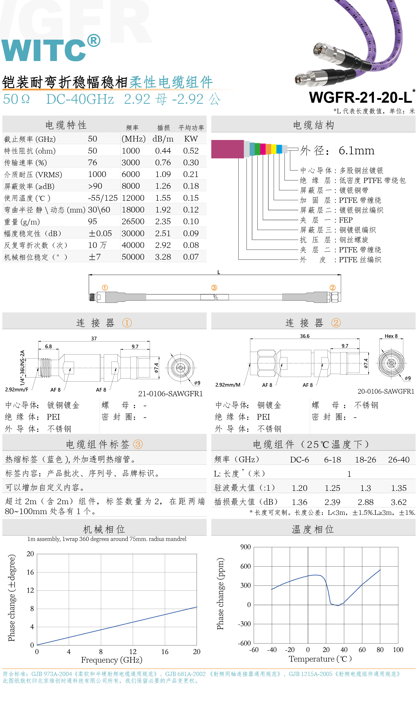

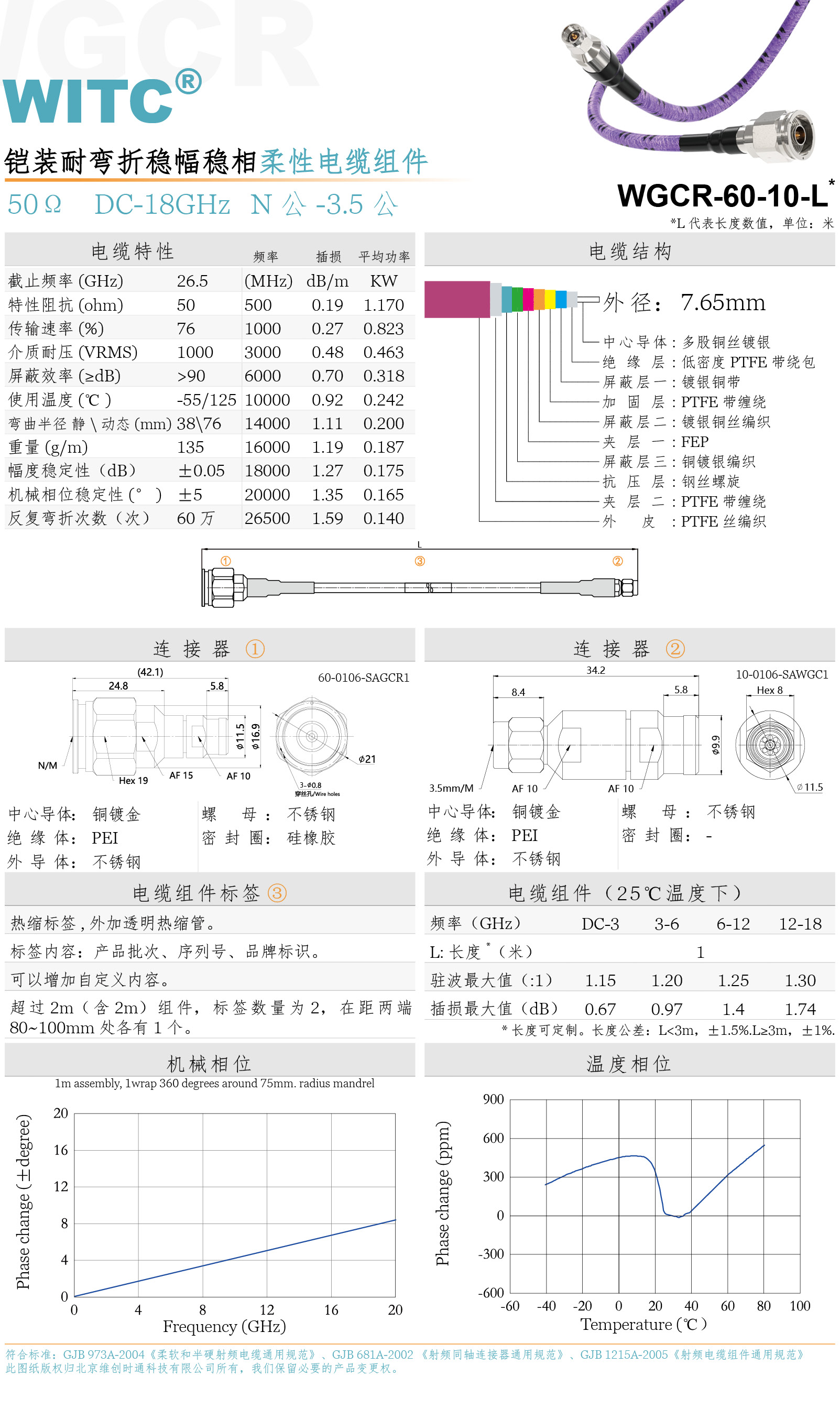

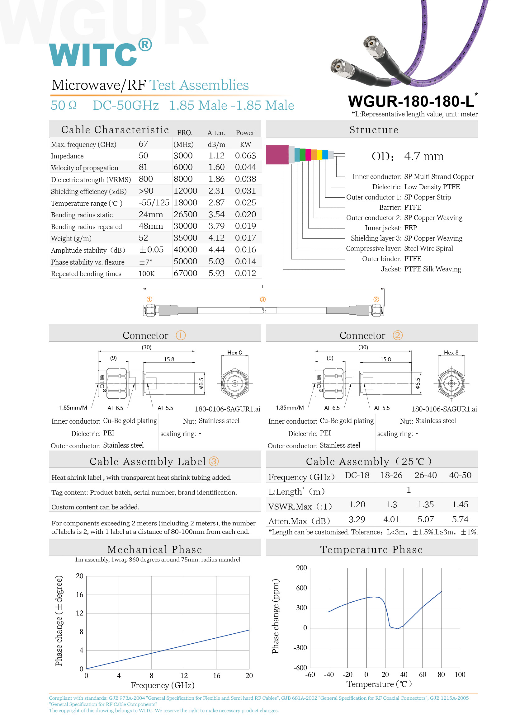

以下是部分型号规格图纸,更多请查看附件-WITC-铠装耐折弯稳幅稳相柔性-电缆组件
规格图中-电缆组件的截止频率是以连接器的为准,线缆的截止频率与连接器的不一致,以接头为准。
